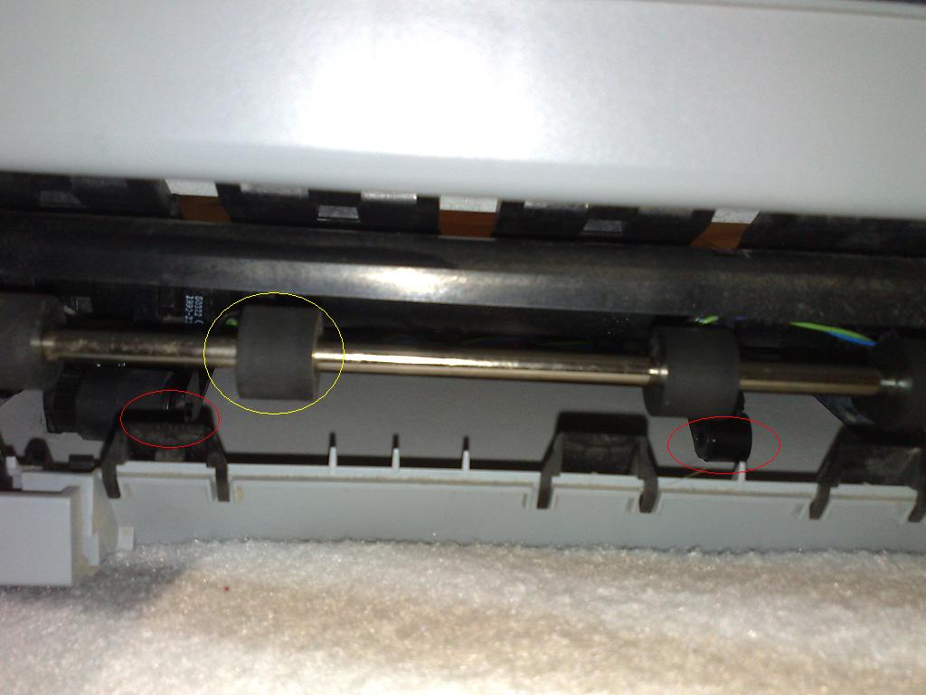

viper1442169065 Μάρτιος 31, 2009 Author #11 Μάρτιος 31, 2009 Παιδιά δεν ξέρω τι γίνεται. Τελικά δεν έκανε τίποτα το καθάρισμα. Αφού το ξαναέβαλα στην μπρίζα, είδα ότι ο θόρυβος που κάνει σαν κάτι να γυρνάει είναι από τα μαύρα στρογγυλα που έχω με κίτρινο χρώμα. Αυτα όμως έιναι στο πίσω μέρος του εκτυπωτή.Πώς τραβάνε αυτά το χαρτί? Αυτά που είναι με κόκκινο έχουν ακριβώς από κάτω το χαρτί, αλλά δεν κάνουν απολύτως τίποτα.
kalamaris007 Μάρτιος 31, 2009 #12 Μάρτιος 31, 2009 Το ύψος του χαρτιού που βάζεις, πιστεύεις ότι φτάνει στο "κίτρινο" ή είναι πιο κάτω;
viper1442169065 Μάρτιος 31, 2009 Author #13 Μάρτιος 31, 2009 Το ύψος του χαρτιού που βάζεις, πιστεύεις ότι φτάνει στο "κίτρινο" ή είναι πιο κάτω;Τα μαύρα ροδάκια στο κίτρινο είναι 5 πόντους πάνω από τον πάτο του εκτυπωτή και στο πίσω μέρος.Άρα τουλάχιστον στην αρχή δεν έχουν άμεση επαφή με το χαρτί.
viper1442169065 Απρίλιος 1, 2009 Author #14 Απρίλιος 1, 2009 Τελικά ξέρει κανείς τι είναι αυτά τα ροδάκια στο πίσω μέρος που γυρίζουν και αν θα έπρεπε να γυρίζουν και τα ροδάκια που πατάνε πάνω στο χαρτί?Αν είναι κάτι χαλασμένο να το πετάξω και να πάω να πάρω καινούριο.Αν όμως είναι θέμα συντήρησης, να το παλέψω λίγο ακόμα.
Greek Απρίλιος 1, 2009 #15 Απρίλιος 1, 2009 Οχι έχουν επαφή γιατί με την εκκίνιση εκτύπωσης μετακινήται το feeder ανάλογα με το πόσα φύλλα έχεις μεσα ..... Πάντως δοκίμασε να τα καθαρίσεις όλα...
viper1442169065 Απρίλιος 1, 2009 Author #16 Απρίλιος 1, 2009 Οχι έχουν επαφή γιατί με την εκκίνιση εκτύπωσης μετακινήται το feeder ανάλογα με το πόσα φύλλα έχεις μεσα ..... Πάντως δοκίμασε να τα καθαρίσεις όλα...Όλα τα έχω καθαρίσει αλλά τα ροδάκια που πατάνε πάνω στο χαρτί δεν γυρνάνε καθόλου ότνα πατάω εκτύπωση.Μόνο τα πίσω γυρίζουν.
