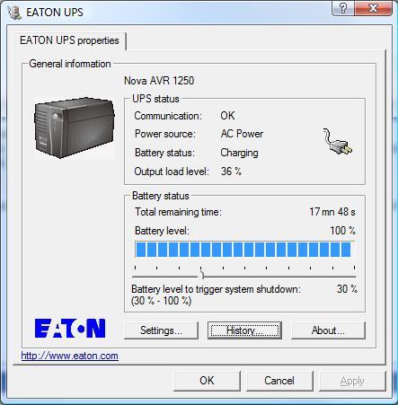

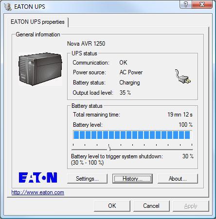

Fonias A.E1442169095 Μάρτιος 20, 2009 #17 Μάρτιος 20, 2009 Ναι γιατί ο σκοπός του ups είναι να εξισορροπεί την τάση του υπολογιστή για να μην καεί από την απότομη πτώση της σε περίπτωση διακοπής ή σε περίπτωση κεραυνού ,μιλώντας κι για 1 με 2 δευτερόλεπτα,όχι παραπάνω.Από την στιγμή που τα ένωσες με το ups(πολύ καλά έκανες) σώζεις τα ηχεία από μία μελλοντική πτώση! Το θέμα είναι βέβαια ότι μάλλον μειώνεται στα 2 ο χρόνος στο ups μεταξύ υπολογιστή κι ηχεία αλλά αυτό είναι άλλο θέμα! Επειδη βρισκομαι στη Χιο και η ΔΕΗ εδω κανει οτι γουσταρει δεν το ρισκαρισα να καψω τα ηχεια μου για 1% παραπανω load στο ups μου. Ιδου και οι μετρησεις: Σε load κατασταση με 2 οθονες 26"+20", pc 232W (εχω το panel της Zalman), ext HDD, Ηχεια, router, switch, ασυρματο τηλ. και χωρις τα ηχεια: Ups: MGE Nova 1250VA
