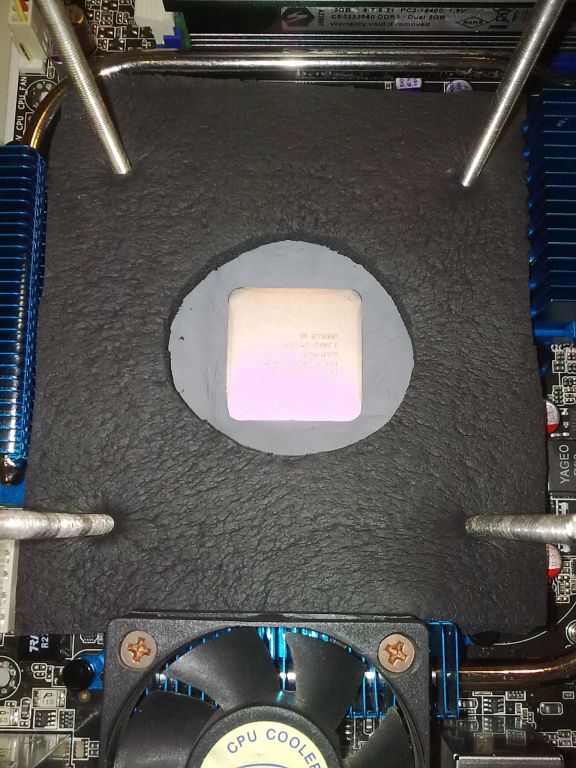

Στην παρακάτω φωτό φαίνεται η πάνω όψη της μητρικής,μονωμένη με το υλικό "γόμα για κάρβουνο" (που ανέφερε παραπάνω ο dellman).
Το υλικό είναι αυτό που φαίνεται με γκρί χρώμα.
Πάνω από τη στρώση του μονωτικού,τοποθετείται και ένα φύλλο αρμαφλέξ,κομμένο στο κέντρο (στις διαστάσεις του evaporator) όπου εκεί εφαρμόζει ακριβώς η κεφαλή ενός single stage ή cascade.
Αντίστοιχη πατούρα (κόψιμο) κάνουμε και για τα κάνιστρα.
Στην πάνω όψη της μητρικής μας ... μπορούμε να αποφύγουμε τη χρήση του σπρέι πλαστικοποίησης ... αφού μονώσουμε προσεκτικά μέχρι την παραμικρή λεπτομέρεια.
Εχοντας τη δυνατότητα να χρησιμοποιήσουμε δυνατά ανεμιστήρια με κατευθυνόμενη ροή στα σημεία που θέλουμε ... μπορούμε να ελαχιστοποιήσουμε την εμφάνιση υγροποίησης.
Στη χρήση αζώτου χρησιμοποιούμε σε επιλεγμένα σημεία ... και στρώσεις-φράγματα από καλό απορροφητικό χαρτί ρολλό κουζίνας (κατά προτίμηση softex ή delica) :046:
Στην πίσω πλευρά της μητρικής όμως,θεωρώ (προσωπική άποψη) ... ότι η χρήση σπρέι πλαστικοποίησης είναι must.
Επιπρόσθετα χρησιμοποιώ μιά στρώση μονωτικής ταινίας καλής ποιότητας ... και πάνω από αυτή αυτοκόλλητο αρμαφλέξ (αυτό που είναι χωρίς ίνες)
(Η μονωτική μπαίνει για να είναι πιό εύκολη η απεγκατάσταση της μόνωσης χωρίς πολύ παίδεμα και σημάδια στη μητρική).
Οι κόλλες και το σπρέι πλαστικοποίησης αφαιρούνται εύκολα με καθαρό ασετόν για πιθανό rma.
Επίσης το ίδιο εύκολα αφαιρείται με απλό τράβηγμα το γκρί υλικό (γόμα για κάρβουνο ζωγραφικής)
