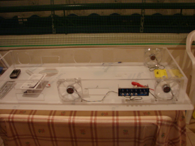

nikos73 Μάρτιος 7, 2009 Author #23 Μάρτιος 7, 2009 Εάν επαρχούν Φώτο με κάτι αντίστοιχο θα με βοηθούσε πολύγια cable management σκέφτομαι να χρησιμοποιήσω σωλήνες πλαστικές από ηλεκτρολόγους η πλαστικό καναλι.θα προσπαθήσω να μην φαίνεται κανένα καλώδιο μιας και το γραφιά θα είναι διαφανές από όλες της πλευρέςγια το σχέδιο του lunatic με προβληματίζει ι θέση της Motherboard γιατί από ποίσο θα είναι ι εξόδους της (οθόνη πληκτρολόγιο κλπ) .δεν ξέρω εάν υπάρχουν ανδαπτορες ώστε να φτιάξω ένα μικρό πάνελ στην επιφάνεια του τραπεζιού με τις εξόδους τις Motherboardγια το μεγάλο ανεμιστήρα στη μέση το σκέπτομαι και εγώ μιας κε θα επαρχείο αρκετός χώρος ,βέβαια φοβάμαι μήπως έχω πόλη θόρυβο με τόσους ανεμιστήρες

nikos73 Μάρτιος 8, 2009 Author #29 Μάρτιος 8, 2009 Ίσος υπαρχή πρόβλημα στης υποδοχές της Motherboard γιατί τα 2 φαν μαζί είναι 240 cm έκτος εάν τα βάλω δεξιά κε αριστερά από τη Motherboard
nikos73 Μάρτιος 8, 2009 Author #30 Μάρτιος 8, 2009 Η Motherboard πιστεύω πως πρέπει να κόλληση στην πίσω πλευράpc.zippc1.zip
lunatic89 Μάρτιος 8, 2009 #31 Μάρτιος 8, 2009 Ίσος υπαρχή πρόβλημα στης υποδοχές της Motherboard γιατί τα 2 φαν μαζί είναι 240 cm έκτος εάν τα βάλω δεξιά κε αριστερά από τη MotherboardΤι προβλημα?θα κανεις τρυπα κ θα περασεις τα καλωδια μεσα στο κουτι.Η τρυπα μπορει να ειναι ειτε στην δεξια πλευρα του γραφειου ειτε διπλα απο τους ανεμιστηρες ειτε ακομα κ στο κατω μερος του γραφειου
nikos73 Μάρτιος 8, 2009 Author #32 Μάρτιος 8, 2009 Πιστεύω πως η πίσω πλευρά πρέπει να είναι κάπως έτσι γιατί θέλω η υποδοχές να είναι κολλημένη στην πίσω πλευρά όπως σε ένα κανονικό κουτί pcpc3.zip
lunatic89 Μάρτιος 8, 2009 #33 Μάρτιος 8, 2009 Αυτος ειναι ο μονος τροπος να ειναι ετσι οπως λες οι υποδοχες.Δεν θα εχεις προβλημα
nikos73 Μάρτιος 8, 2009 Author #34 Μάρτιος 8, 2009 Μάλλον θα χρειαστούν 6 φαν για να γίνει σωστά αερισμόςΦαν έχω επιλέξει αυτά http://www.e-shop.gr/show_per.phtml?id=PER.805774Και τροφοδοτικό αυτό http://www.e-shop.gr/show_per.phtml?id=PER.700863Τι λέτε είναι κάλες επιλογέςpc4.zip

nikos73 Μάρτιος 16, 2009 Author #39 Μάρτιος 16, 2009 Επανέρχομαι μετά από αρκετές ήμερες μιας και σήμερα τελείωσα με το plexi και ξεκινάω να τοποθετήσω το pc.(τροφοδοτικό πήρα το THERMALTAKE W0103 TOUGHPOWER 600W) Ένα ερώτημα που θα ήθελα να θέσω άφορα το button εκκίνησης του pc.έχω ρωτήσει σε πολλά μαγαζιά και κανίς δεν ξέρει τι διακόπτης χρησιμοποιείτε για pc.εάν γνωρίζει κάποιος πως ονομάζετε ο συγκριμένος διακόπτης και που θα μπορούσα να το βρω θα με βοηθούσε πάρα πόλη Δεν ξερό εάν θα έπρεπε να ανοίξω νέο θέμα για το διακόπτη
stealth1442169213 Μάρτιος 16, 2009 #40 Μάρτιος 16, 2009 Δεν νομιζω οτι θα βρεις διακοπτη στα καταστηματα,πρεπει να βρεις εναν απο καποιο παλιο κουτι (αλλιως βαζεις απο πορτατιφ). Καλο ειναι παντως να ψαξεις για ενα παλιο κουτι για να εχεις ολα τα switch και το ηχειο. stealth
