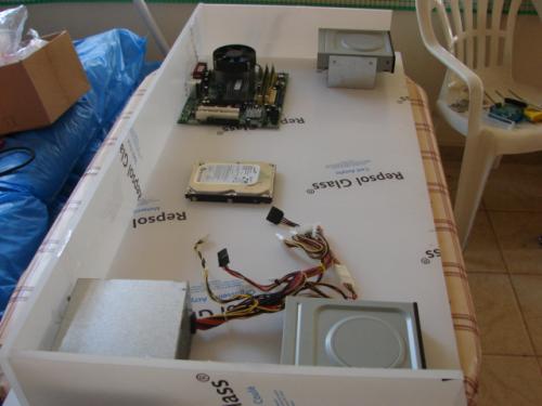

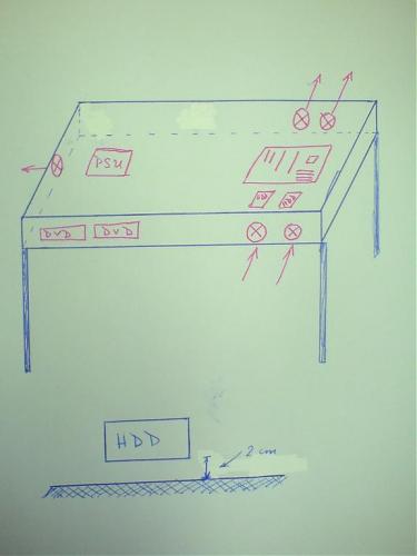

nikos73 Δημοσιεύτηκε Μάρτιος 7, 2009 #1 Δημοσιεύτηκε Μάρτιος 7, 2009 Καλησπέρα σε όλους και συγχαρητήρια για τι κάλι δουλιά που κάνετεΘα ήθελα τι βοήθεια σας όσο άφορα το στήσιμο του pc μου μέσα σε ένα κουτί διαστάσεων 100cm X 50cm στο όπιο θα βάλω και 4 πόδια και θα το έχω ος γραφείοΙ κατασκευή θα είναι όλο από PlexiglasΤο ερώτημα είναι το έξης Ι ανεμιστήρες που και πόση πρέπει να είναι για να έχω κάλι θερμοκρασία στο pcΈχω φτιάξει ένα σχέδιο το πως περίπου σκέπτομαι να τοποθετήσω τα υλικά και θα ήθελα τι γνώμη σας και προτάσσεις το πως θα μπόρεση να λειτουργήσει καλύτερα όλο το σύστημα.Ευχάριστο έκτον πρότερωνnikos73 added 1 Minutes and 46 Seconds later...Πως μπορώ να ανεβάσω 2 φωτογραφίες

nikos73 Μάρτιος 7, 2009 Author #5 Μάρτιος 7, 2009 Στο πλάι το σκεφτόμουν άλα το κενό που αφήνει το τροφοδοτικό με το DVD είναι πόλη μικρό

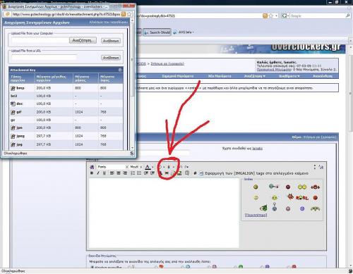

lunatic89 Μάρτιος 7, 2009 #6 Μάρτιος 7, 2009 Στη φωτο πατας στο συνδετηρακι κ σου βγαζει το παραθυρο που μου εχει κ μενα πανω αριστερα.Πατας αναζητηση κ την βρισκεις απ τον υπολογιστη σου κ πατας ανεβασμα.

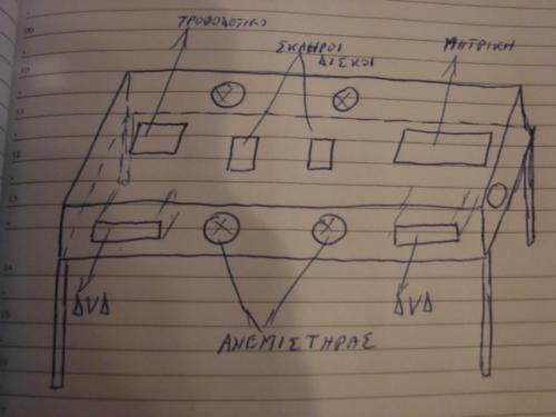

nikos73 Μάρτιος 7, 2009 Author #7 Μάρτιος 7, 2009 Όπως φαίνεται στο σκίτσο σκέφτομαι να βάλω 2 μπροστά κε 2 πίσω,δεν ξερό βέβαια εάν θα κανί δουλιά

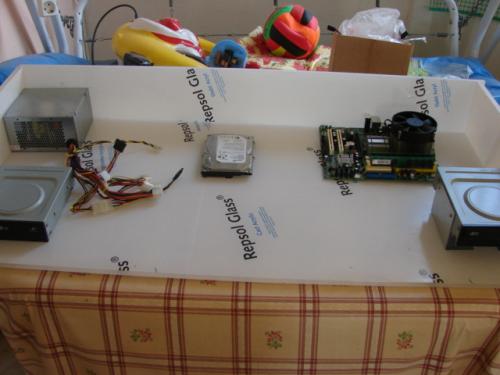

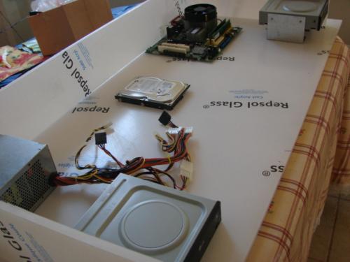

nikos73 Μάρτιος 7, 2009 Author #8 Μάρτιος 7, 2009 Αυτές είναι μερικές Φώτο στο πως περίπου θα είναι ,βέβαια λείπουν από την Φώτο το επάνω μέρος κουτιού του και ένα πλαϊνό
lunatic89 Μάρτιος 7, 2009 #9 Μάρτιος 7, 2009 Καταρχας παρα πολυ ωραια ιδεα!!!! Θα σου προτεινα την διαταξη που σου δειχνω.Ουσιαστικα ειναι χωρισμενο σε 2 κομματια.Το αριστερο (τροφοδοτικο αντιγραφικα) κ στο δεξι (ολα τα υπολοιπα).Στους ανεμιστηρες εχω σχεδιασει κ την ροη που θα πρεπει να εχει ο αερας.Στο απο κατω σχημα δειχνω τον σκληρο δισκο κ το κατω μερος του γραφειου.Η πλακετα του σκληρου κοιταει προς τα κατω κ θα πρεπει να εχει αποσταση τουλαχιστον 2 εκατοστα.Οχι παραπανω απο 3 ομως.Δεν χρειαζεται.Πως το κανεις αυτο?Με brackets σχηματος Γ.Ειναι πολυ ευκολο.Εβαλα κ εναν ανεμιστηρα αριστερα για να φυσαει προς τα ΕΞΩ γιατι αν εχεις μονο αυτους τους 4 ετσι οπως τους δειχνω στην δεξια πλευρα θα τραβανε κ ολη την θερμοτητα που θα υπαρχει στην αριστερη μερια.Γι αυτο βαλε κ εναν να βγαζει αερα απο τα αριστερα κ εισαι οκ.Επισης την μητρικη την εβαλα με αυτον τον προσανατολισμο για να βολευει κ στα καλωδια...:033: :033:
