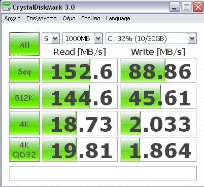

Πολύ επηρεάζεται το Atto από το fragmentation. Το Crystal υποθέτω βγάζει χαμηλά νούμερα επειδή είναι παλιά έκδοση.

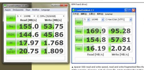

Κατέβασα και το τελευταίο.Αριστερά είναι το δικό μου, δεξιά το κινέζικο

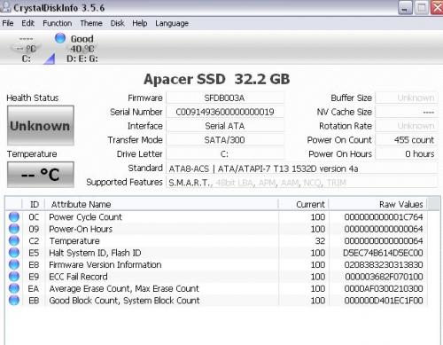

Εγώ έχω τον 32άρη που βγάζει παρόμοια αποτελέσματα με τον αντίστοιχο στο Κινέζικο site. Δεν νομίζω πάντως να υπάρχει κάποια, οποιαδήποτε, διαφορά ανάμεσα στον 32άρη και τον 64άρη που έχεις εσύ, με εξαίρεση προφανώς την χωρητικότητα, μιας και το crystaldiskinfo μου δίνει πανομοιότυπα στοιχεία με αυτά του δικού σου.
Τώρα το χαμηλό write στα μεγάλα αρχεία δεν ξέρω που μπορεί να οφείλεται. Το atto που είχες τρέξει επιβεβαίωνε μεγαλύτερες ταχύτητες - δεν ξέρω όμως κατά πόσο είναι και αξιόπιστο (τα 120ΜΒ/sec εγγραφή που σου είχε δώσει στην αρχή είναι εκτός πραγματικότητας αν υποθέσουμε ότι ο 32άρης με τον 64άρη είναι πανομοιότυποι).
Υ.Γ. Έτρεξα ένα Crystaldiskmark 3. Τα αποτελέσματα σχεδόν ίδια με τα δικά σου. Μόνη παραφωνία το write των μεγάλων αρχείων σε σένα.
