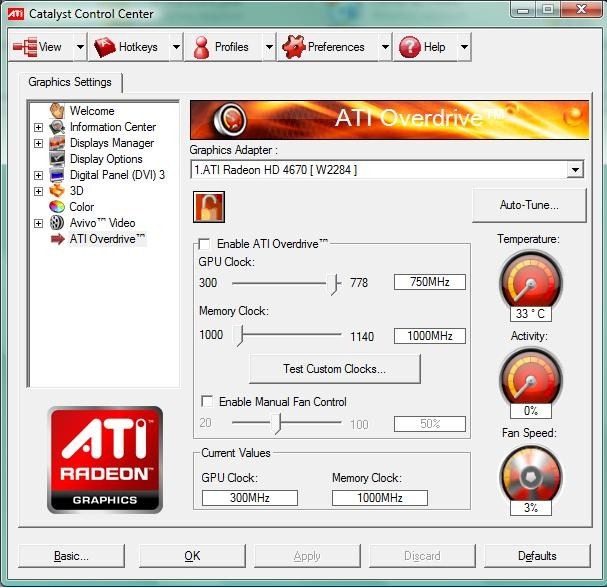

astrovasilis Δημοσιεύτηκε Φεβρουάριος 23, 2009 #1 Δημοσιεύτηκε Φεβρουάριος 23, 2009 Υπάρχει κανένας τρόπος να ρυθμίσουμε τις στροφές μιας Sapphire 4670 εκτός από τον Catalyst; Ακόμα σε στη πιο χαμηλή ρυθμιση του Catalyst ( εκει που λεει manua fan controll ) το βγάζει 3% στο διαγραμμα διπλα αλλά πάλι κάνει θόρυβο. Κάποιο κόλπο; ( χωρις πειράγματα του BIOS αν γινεται. )
tristeno1416003162 Φεβρουάριος 23, 2009 #2 Φεβρουάριος 23, 2009 Στο 3% κάνει θόρυβο? Νομίζω ότι δεν επιτρέπει λιγότερο από 20% (μήπως κοιτάς το φορτίο της κάρτας)?
tristeno1416003162 Φεβρουάριος 23, 2009 #4 Φεβρουάριος 23, 2009 Δεν έχεις πειράξει τίποτα απολύτως έτσι που το έχεις.Επέλεξε τα δυο κουτάκιαenable ati overdriveκαι μετά το manual fanκαι μετά δοκίμασε να αλλάξεις στροφές
astrovasilis Φεβρουάριος 23, 2009 Author #5 Φεβρουάριος 23, 2009 στο manual ξεκιναει απο 20% το χαμηλότερο.
tristeno1416003162 Φεβρουάριος 23, 2009 #6 Φεβρουάριος 23, 2009 Ναι. Δεν σου κάνει 20%?Κανονικά δεν ακούγεται σχεδόν καθόλου. Για σταμάτα τον ανεμιστήρα με το δάχτυλό σου και δες αν αλλάζει ο θόρυβος.
tristeno1416003162 Φεβρουάριος 23, 2009 #10 Φεβρουάριος 23, 2009 Δεν μπορεί να γίνει πιο ήσυχη από το 20% εκτός αν αλλάξεις την ψύξη. Πάντως στο 20% δεν ακούγεται περισσότερο από ένα απλό ανεμιστήρα στα 7ν
astrovasilis Φεβρουάριος 24, 2009 Author #12 Φεβρουάριος 24, 2009 Θα το ξαναπώ..'Οταν βάζω το χέρι μου σταματάει ο θόρυβος..Στο 3% κάνει θορυβο. Από τα 20 και πάνω κάνει αρκετό.Για να πουν και άλλοι..
tristeno1416003162 Φεβρουάριος 24, 2009 #13 Φεβρουάριος 24, 2009 Δεν μπορείς να κάνεις πολλά πράγματα. Η συγκεκριμένη έχει την απλούστερη ψύξη και δυστυχώς θορυβώδη ανεμιστήρα σε σχέση με τις άλλες που έχουν την μεγάλη ψύκτρα και πιάνουν 2 slots.
