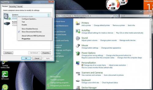

lunatic89 Φεβρουάριος 18, 2009 #11 Φεβρουάριος 18, 2009 Για κοιτα στη φωτο.Πανω πανω στο tab σου εχει να κανεις configure speakers.Το εχεις κανει αυτο?
bettina Φεβρουάριος 19, 2009 Author #12 Φεβρουάριος 19, 2009 Το εχω κανει αυτο...αφου σου ειπα οτι δουλευουν ολα τα ηχεια και τα ακουω με αυτον τον τροπο...ΑΛΛΑ ΜΟΝΟ απο εκει...:022: που μπορω να βρω ενα προγραμμα να ρυθμισω τις υποδοχες???bettina added 11 Minutes and 54 Seconds later... gregorypeg1000 έγραψε: δν μπορω να στο πω αναλυτικα γιατι δν το ξερω και δν εχω στο πισι μου κατι παρομοιο.απλως το ειχα δει καπως ετσι στον υπολογιστη ενος φιλου μου.ανοιγες το control panel της μητρικης και ειχε ενα tab για της εισοδους και τις εξουδους της καρτας ηχου που ελεγχες τι θα βγαινει και τι θα μπαινει απο καθε βυσμα στην καρτα ηχου της μητρικης περα απο το χρωμα που ειχε το καθενα.τωρα σε vista δν ξερω πως ειναι γιατι εκεινο το πισι ειχε xp.λογικα παντως θα ειναι κατι παρομοιο.μπες στο site της εταιριας της μητρικης σου και κατεβασε τους drivers του μοντελου σου για vista.αν δν δουλεψει ουτε αυτο......οποιαδηποτε βοηθεια δεκτηgregorypeg1000 added 3 Minutes and 2 Seconds later...μολις βρηκα αυτο...δοκιμασε το και πες.... http://drivers.softpedia.com/progDownload/Realtek-High-Definition-Audio-Vista-Driver-R164-Download-27709.htmlΡε γ***το παω να τα τρεξω και μου βγαζει αν αποδεχομαι το προγραμμα κ μετα ΤΕΛΟΣ δεν προχωραει:105:
