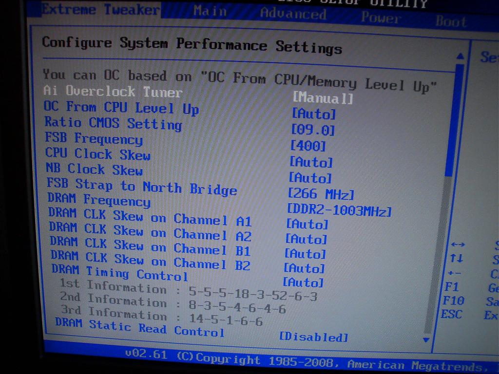

geo7dlx Φεβρουάριος 8, 2009 Author #4 Φεβρουάριος 8, 2009 Εχω μπερδεμα με τις επιλογες. Και σε αλλα site που διαβασα, πολλοι εχουν το ιδιο προβλημα με την ορολογια που χρησιμοποιει η Asus.Οποτε παμε σιγα σιγα.Παω Extreme TweakerΜετα, την επιλογη Ai Overclock Tuner την βαζω υποθετω manual.Το Ratio Cmos Setting ειναι το Multiplier?(Πολλαπλασιαστης?)Το αφηνω οπως λετε στο 9FSB Frequency να βαλω λετε 400 ????CPU Clock Skew/NB Clock Skew τι ειναι? Τα αφηνω auto για τωρα?Τι ειναι το FSB Strap to Northbridge? Ποσο να το βαλω? Σε τι παιζει ρολο?DRAM Frequency ειναι τα ρολογια των μνημων απο οτι καταλαβαινω. Τα αφηνω στον αυτοματο για τωρα?DRAM Timing control?PCIE Frequency δεν ειναι για να παει πιο γρηγορα η VGA? Μου εχουν πει οτι μπορει να την καψει ομως. Αυτοματο?Την CPU Voltage και τις αλλες τασεις δεν τις βγαζει πχ 1,45 αλλα με πολλα νουμερα.... δεν με πειραζει αυτο εεΕ?Τι ειναι η CPU PLL VOLTAGE και η FSB TERMINATION VOLTAGE?DRAM VOLTAGE: Οι μνημες λενε πανω τους οτι λειτουργουν στα 2.00Ποια ειναι η Northbridge, Southbridge, τι δουλειες κανουν και που χρησιμευουν?Northbridge Voltage, Southbridge 1.5 Voltage, Southbridge 1.1 Voltage ....?????Load Line Calibration, CPU Spread Spectrum και PCIE Spread Spectrum τι τα κανω?Ουφφφφ. Σας κουρασα αλλα εδω ειναι σχεδον ολες μου οι αποριες. Εφοσον θελω να ασχοληθω σοβαρα, θα εκτιμισω την βοηθεια σας. Ευχαριστω. Αυτο εννοουσα.... ΜΠΟΥΣΟΥΛΑΣ!!!!:033: :033:

stealth1442169213 Φεβρουάριος 9, 2009 #7 Φεβρουάριος 9, 2009 Εχω μπερδεμα με τις επιλογες. Και σε αλλα site που διαβασα, πολλοι εχουν το ιδιο προβλημα με την ορολογια που χρησιμοποιει η Asus.Οποτε παμε σιγα σιγα. Παω Extreme Tweaker Μετα, την επιλογη Ai Overclock Tuner την βαζω υποθετω manual. Σωστα. Το Ratio Cmos Setting ειναι το Multiplier?(Πολλαπλασιαστης?) Το αφηνω οπως λετε στο 9 Μπορεις να τον αφησεις στο 9 η να τον βαλεις χαμηλοτερα. FSB Frequency να βαλω λετε 400 ???? FSB Frequency X Multiplier = CPU Speed. CPU Clock Skew/NB Clock Skew τι ειναι? Τα αφηνω auto για τωρα? Αφησετα στο auto. Τι ειναι το FSB Strap to Northbridge? Ποσο να το βαλω? Σε τι παιζει ρολο? Αναλογα σε τι ταχυτητα μπορουν να τρεξουν οι μνημες σου πρωτα διαλεγεις strap και μετα ταχυτητα μνημης. FSB X Memory multiplier = Memory Speed. FSB 400 X Memory multi 1/1= 400MHz DDR2 800 Memory Speed. DRAM Frequency ειναι τα ρολογια των μνημων απο οτι καταλαβαινω. Τα αφηνω στον αυτοματο για τωρα? Αυτο ειναι η ταχυτητα τις μνημης, αναλογα τι strap εχεις διαλεξει θα εχεις και διαφορετικη επιλογη, με την προυποθεση οτι μπορουν να τρεξουν οι μνημες σου σε αυτην την ταχυτητα. DRAM Timing control? Αυτα ειναι τα timings των μνημων, βαλτο 4-4-4-12 αν αυτο λενε οι μνημες σου επανω. PCIE Frequency δεν ειναι για να παει πιο γρηγορα η VGA? Μου εχουν πει οτι μπορει να την καψει ομως. Αυτοματο? Αφησετο στο auto. Την CPU Voltage και τις αλλες τασεις δεν τις βγαζει πχ 1,45 αλλα με πολλα νουμερα.... δεν με πειραζει αυτο εεΕ? Βαλτο 1.4-1.45V για την ωρα. Τι ειναι η CPU PLL VOLTAGE και η FSB TERMINATION VOLTAGE? http://67.90.82.13/forums/showthread.php?p=3368938 Βοηθαει να σταθεροποιησεις το συστημα σε υψηλο FSB. http://www.overclock.net/intel-cpus/126146-what-fsb-termination-voltage.html Αυτο ειναι το buss voltage. http://www.blazingpc.com/forum/showthread.php/explained_nb_fsb_sb_voltage-8907/index.html Not much help really. Βαλε το PLL στο 1.3V και το FSB termination στο 1.25-1.3V DRAM VOLTAGE: Οι μνημες λενε πανω τους οτι λειτουργουν στα 2.00 Bαλτο σε οτι λενε οι μνημες επανω. Ποια ειναι η Northbridge, Southbridge, τι δουλειες κανουν και που χρησιμευουν? Northbridge Voltage, Southbridge 1.5 Voltage, Southbridge 1.1 Voltage ....????? Mεσω του North επικοινωνουν οι καρτες γραφικων και οι μνημες με την CPU, επισης στο North στεγαζεται ο memory controler. http://www.intel.com/Assets/Image/diagram/p45_Block-Diagram.gif Στο South βρισκεται ο sata controller, ethernet, usb ,audio,PCIs... Το North βαλτο στο 1.40-1.45V, το South αφησετο στο auto. Load Line Calibration, Αυτο κραταει το ρευμα για την CPU σταθερο για μην εχει vdroop, τουλαχιστον αυτο προσπαθει να κανει... CPU Spread Spectrum και PCIE Spread Spectrum τι τα κανω? Aυτα τα δυο και το DRAM Static Read Control βαλτα στο disabled. Ουφφφφ. Σας κουρασα αλλα εδω ειναι σχεδον ολες μου οι αποριες. Εφοσον θελω να ασχοληθω σοβαρα, θα εκτιμισω την βοηθεια σας. Ευχαριστω. Αυτο εννοουσα.... ΜΠΟΥΣΟΥΛΑΣ!!!!:033: :033: Δεν ξερω αν ειναι μπουσουλας αλλα ειναι οτι καλλιτερο μπορουσα να κανω αυτην την στιγμη. Το link που εχεις στο πρωτο post μπορει να σου δωσει μια ιδεα σε τι πλαισια μπορεις να κινηθεις. PS.Αν καπου εχω λαθος ας με διορθωσει καποιος παιδια. stealth

stealth1442169213 Φεβρουάριος 9, 2009 #11 Φεβρουάριος 9, 2009 Αυτες ειναι οι μνημες σου?http://www.overclockersclub.com/reviews/mushkin_4gb_xp26400/images/4.htmΕιπες οτι εχεις τις Mushkin DDR2 4 GB XP-6400,αυτες τρεχουν με 4-4-4-12 @ 2.0V στα 800MHz.Eσυ γιατι τις βαζεις στα 1114MHz να τρεχουν?Βαλε strap 400 και 696MHz και δοκιμασε να μπεις στα win,πρεπει να αλλαζεις ενα πραγμα καθε φορα για να βρεις τι σε κοβει.stealth

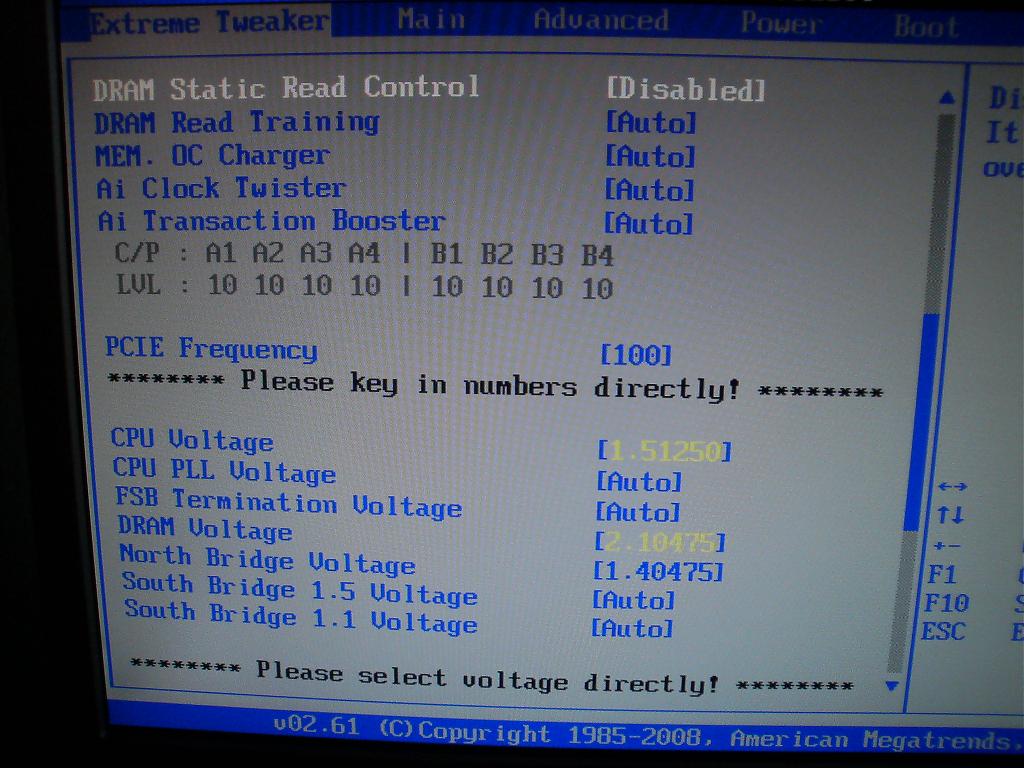

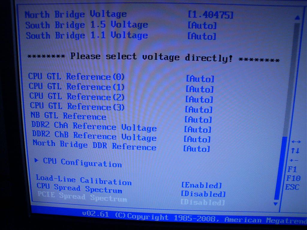

TASOS Φεβρουάριος 9, 2009 #19 Φεβρουάριος 9, 2009 Γιατι δεν το βλεπει το overclock? Ή το βλεπει και δεν το βγαζει?:022:Στην τρίτη φωτό που έχεις βάλει παραπάνω ... έχει την επιλογή "Cpu Configuration"Ανοιξε αυτή την επιλογή ... και ανέβασε φωτό να δούμε τί ρυθμίσεις έχεις βάλει εκεί.editΠρέπει να έχεις αφήσει τις default ... και σου ρίχνει το multi στο 6x
geo7dlx Φεβρουάριος 10, 2009 Author #20 Φεβρουάριος 10, 2009 Ειμαι στα 3.6 αλλα κλεινει μετα απο λιγη χρηση. Θα δωσω φωτος στο πιο πανω ποστ με τις νεες ρυθμισεις σε λιγο. Καλα για ορθος δεν το συζηταμε καν, μολις πατησω να αρχισει κλεινει κατευειαν. Οι μνημες απο οτι θυμαμαι στην παλια μητρικη πανε μεχρι και 1066.Εκανα ποστ τις φωτος στο πιο πανω ποστ. Εβγαλα τις παλιες.
