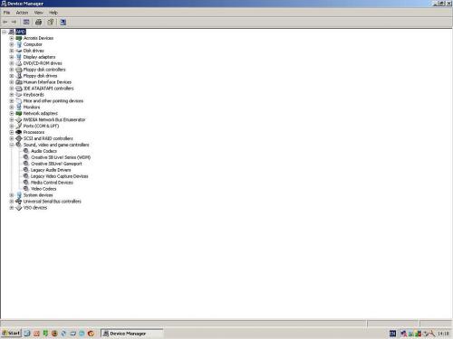

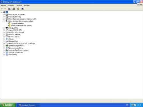

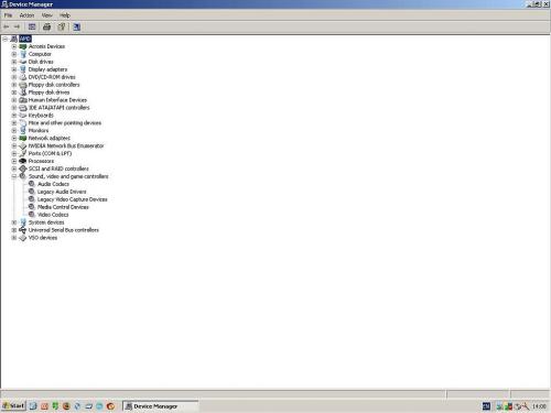

serpico75 Φεβρουάριος 8, 2009 Author #30 Φεβρουάριος 8, 2009 Όπως βλέπετε και στις εικόνες, στην πρώτη εικόνα είναι εγκατεστημένες οι βασικές συσκευές ήχου που έχει κάθε μητρική. Και στη δεύτερη, φαίνεται η κάρτα ήχου SB Live! που εγκαταστάθηκε μετά την τοποθέτησή της. Στην τρίτη εικόνα, φαίνεται πως στον original υπολογιστή, κάτι δεν αφήνει να εγκατασταθούν (ή είναι εγκατεστημένες αλλά δεν αφήνει να ενεργοποιηθούν) οι βασικές συσκευές ήχου της μητρικής, και έτσι βγάζει την SB Live! με κίτρινο θαυμαστικό. Οι drivers είναι σωστά εγκατεστημένοι, αλλά η κάρτα δε μπορεί να παίξει λόγω της απουσίας των βασικών συσκευών ήχου. Σκέφτομαι κάποιον ιό ή ίσως καθαρισμό του μητρώου. Τι λέτε;
stealth1442169213 Φεβρουάριος 8, 2009 #31 Φεβρουάριος 8, 2009 Κάτι πιό συγκεκριμένο που θα έλυνε το πρόβλημα, χωρίς βέβαια επανεγκατάσταση;Δοκιμασε repair install αν και δεν το πιστευω.stealth
serpico75 Φεβρουάριος 8, 2009 Author #32 Φεβρουάριος 8, 2009 Ακόμα και να διορθώσει το πρόβλημα, πιστεύω ότι ή θα ξαναπαρουσιαστεί ή κάπου αλλού θα κρεμάσουν τα Windows σε λίγο καιρό.Δεν το εμπιστεύομαι!!Ποιό θεωρείτε πολύ καλό πρόγρμμα για καθαρισμό του registry;
stealth1442169213 Φεβρουάριος 8, 2009 #33 Φεβρουάριος 8, 2009 Ποιό θεωρείτε πολύ καλό πρόγρμμα για καθαρισμό του registry;Δεν ξερω πιο ειναι πολυ καλο,εγω το Tune-Up Utilities χρησημοποιω.Κανε απεγκατασταση τους drivers της καρτας ηχου και μετα reboot,καθαρισε την registry,ξανα reboot και μετα δοκιμασε να εγκαταστησεις τους drivers.stealth
