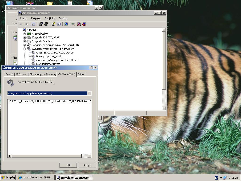

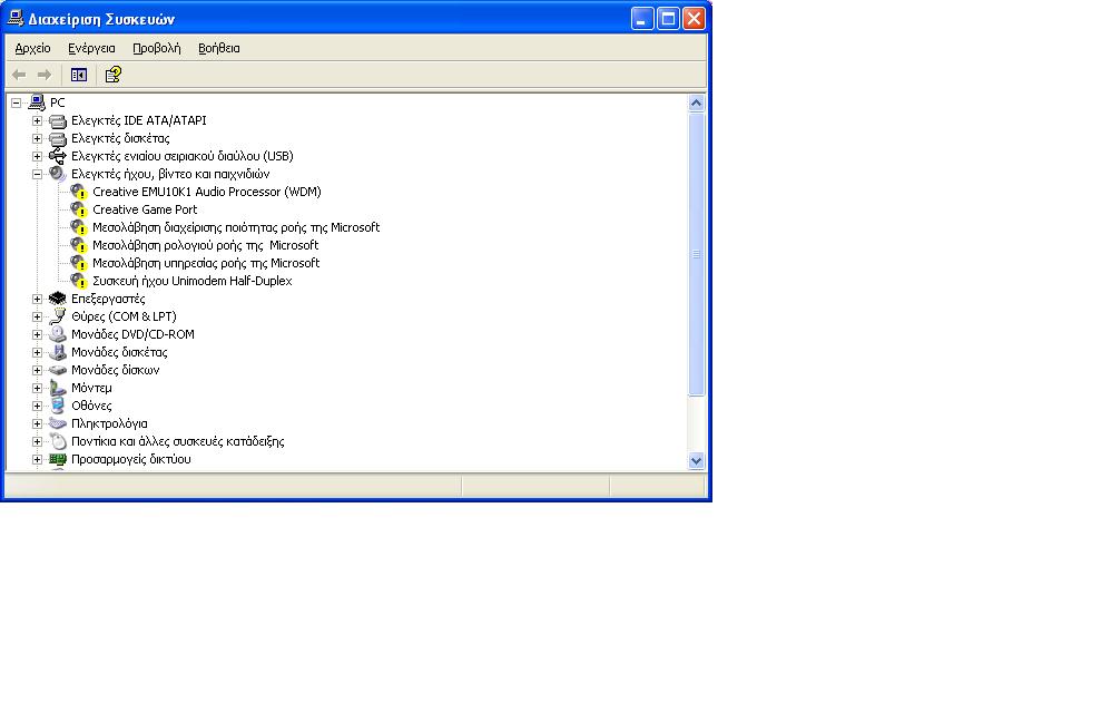

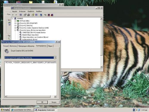

stealth1442169213 Φεβρουάριος 6, 2009 #14 Φεβρουάριος 6, 2009 stealth, ούτε και αυτοί έκαναν τίποτα.Εκτός απ' το chip, το μοντέλο της κάρτας είναι το SB0100. Kατι αλλο τρεχει...εισαι σιγουρος οτι δουλευει η καρτα? Την ιδια καρτα εχουμε,SB0100 και επανω στο chip γραφει EMU10K1-SFF. Δεν μπορω να καταλαβω...μου την δειχνεις λιγο στον device manager? stealth

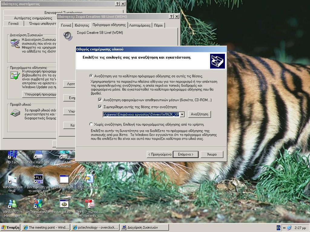

stealth1442169213 Φεβρουάριος 6, 2009 #18 Φεβρουάριος 6, 2009 Πηγαινε στον device manager>δεξι κλικ στην καρτα>ιδιοτητες>Προγραμμα οδηγησης>Ενημερωση>Ναι αυτην την φορα>Εγκατασταση απο μια λιστα>Συμπεριληψη αυτης της θεσης στην αναζητηση>Δωστου την διαδρομη για τον φακελο με τους drivers>Drivers\WIN2K_XP και πατα επομενο να δεις αν θα βρει αυτο που λειπει. Αν δεν βρει τιποτα πρεπει να βρουμε πιο αρχειο λειπει για να στο δωσω. stealth
serpico75 Φεβρουάριος 6, 2009 Author #19 Φεβρουάριος 6, 2009 Το έχω κάνει ήδη αυτό. Ολοκληρώνει με επιτυχία το update (τουλάχιστον έτσι λέει), ζητάει επανεκκίνηση για να ισχύσουν οι αλλαγές, αλλά.. τζίφος!!
