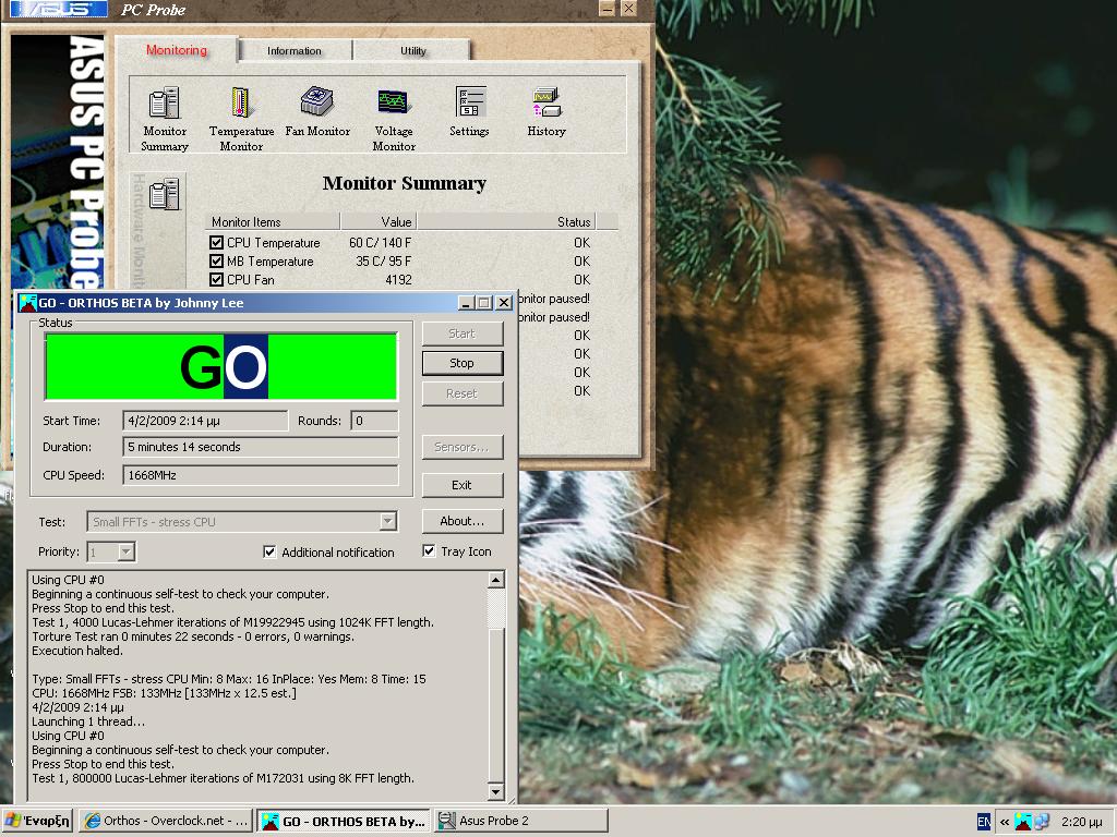

Aυτο πρεπει να βλεπεις στο orthos.Mετα απο 5 λεπτα o δικος μου ανεβασε 60 βαθμους.
Βαλε το ρευμα του επεξεργαστη στο 1.4V,τα timings για τις μνημες στο 5-5-5-15 και το ρευμα για τις μνημες σε οτι γραφουν επανω.
Μην πειραξεις αλλα ρευματα.
Ανεβασε το FSB μεχρι να παει στα 2.8 και τρεξε orthos small FFTs για καμια ωρα.
Ανοιξε το PC Probe και κοιταζε τις θερμοκρασιες,αν ανεβουν πανω απο 65 βαθμους σταματησε το.
Μετα βλεπουμε.

εκανα το orthos test και η θερμοκρασια με το core temp εδειχνε 50 ενω και στα 2 προγραματα της μητρηκις και το pc probe 2 και το ai suite δειχνανε 42 σε full load.Πιο να εμπιστευτω????ΚΑΛΑ ΕΙΝΑΙ ?
ΤΟ REAL TEMP ΚΑΙ TO CORE TEMP ΔΕΙΧΝΟΥΝΕ ΤΟ ΑΝΩΤΕΡΟ 50 ΒΑΘΜΟΥΣ ΕΔΩ ΚΑΙ ΕΝΑ ΤΕΤΑΡΤΟ..ΤΑ 2 ΑΥΤΑ ΠΡΟΓΡΑΜΑΤΑΚΙΑ ΤΗΣ ΜΗΤΡΙΚΗΣ ΛΕΝΕ 43 ΤΟ ΑΝΩΤΕΡΟ ΜΑΛΛΟΝ ΤΟ 50 ΒΑΘΜΟΥΣ ΠΡΕΠΕΙ ΝΑ ΕΙΝΑΙ ΣΩΣΤΟ ΕΣΕΙΣ ΤΙ ΛΕΤΕ?ΚΑΙ ΟΛΑ ΔΕΙΧΝΟΥΝ ΚΑΛΑ ΜΕ ΤΟ orthos δεν εχει γινει κατι περιεργο ακομα .Ποση ωρα πρεπει να το αφησω?

Mια χαρα θα εισαι με τοσο χαμηλες θερμοκρασιες,δεν χρειαζεται να το παιδευεις αλλο.

για σας παιδια θα ηθελα να σας ρωτησο κατι να μου πειτε πιο προγραμμα ειναι πιο αληθινω στην ενδειξη της θερμοκρασίας?
αφτω το ροταω γιατι η θερμοκρασιες στο pc probe 2 και ai suite μου δειχνουν 43 βαθμους οταν κανω το orthos ενω το real temp και το core temp μου δειχνουν 52.
ποιο ειναι το σωστο και η θερμοκρασιες που σας λεω ειναι ενταξει?

Για τις θερμοκρασίες εγώ θα πίστευα τους 52 βαθμούς (αλλά τι επεξεργαστή έχεις; )
Όπως και να έχει τα επίπεδα είναι αποδεκτά, στο 65-70 και μετά είναι το κάπως υψηλό.
