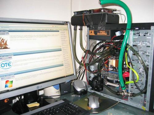

biller1442169134 Φεβρουάριος 8, 2009 Author #17 Φεβρουάριος 8, 2009 Εχτές μετά από αρκετό κόπο κατάφερα να στήσω την υδρόψυξη με αρκετές αλλαγές από το αρχικό μου σχέδιο. Η cpu μου είναι η E4500 2.2@3.3Ghz 24/7 με 1.4vcore και δούλευε με αέρα στα ~35/65C (Xigmatec) ,τώρα με νερό έχει φτάσει στους ~30/55C. Δυστυχώς δεξαμενή δεν χρησιμοποίησα γιατί αυτό που πήρα δεν με κάλυψε και δεν μου άρεσε και το μικρό σωληνάκι που είχε. Το αντικατέστησα με την πράσινη σωλήνα που είναι για ανεφοδιασμό και εξαέρωση. Θέλω να μου πείτε αν βάλω μια δεξαμενή αν θα υπάρχει βελτίωση στο σύστημα; και δεύτερον θέλω οπωσδήποτε να βάλω και νερό στο chipset γιατί είναι πραγματικά καυτό και αισθάνεσαι το κάψιμο πριν καν το ακουμπήσεις και πιστεύω ότι αυτό είναι υπεύθυνο που έχω κολλήσει στα 3.6Ghz...Ισχύει; Η συνδεσμολογία αυτή την στιγμή είναι: Αντλία-cpu block-ψυγείο-αντλία
viper1442169065 Φεβρουάριος 8, 2009 #18 Φεβρουάριος 8, 2009 Εχτές μετά από αρκετό κόπο κατάφερα να στήσω την υδρόψυξη με αρκετές αλλαγές από το αρχικό μου σχέδιο.Η cpu μου είναι η E4500 2.2@3.3Ghz 24/7 με 1.4vcore και δούλευε με αέρα στα ~35/65C (Xigmatec) ,τώρα με νερό έχει φτάσει στους ~30/55C.Δυστυχώς δεξαμενή δεν χρησιμοποίησα γιατί αυτό που πήρα δεν με κάλυψε και δεν μου άρεσε και το μικρό σωληνάκι που είχε.Το αντικατέστησα με την πράσινη σωλήνα που είναι για ανεφοδιασμό και εξαέρωση.Θέλω να μου πείτε αν βάλω μια δεξαμενή αν θα υπάρχει βελτίωση στο σύστημα; και δεύτερον θέλω οπωσδήποτε να βάλω και νερό στο chipset γιατί είναι πραγματικά καυτό και αισθάνεσαι το κάψιμο πριν καν το ακουμπήσεις και πιστεύω ότι αυτό είναι υπεύθυνο που έχω κολλήσει στα 3.6Ghz...Ισχύει;Η συνδεσμολογία αυτή την στιγμή είναι: Αντλία-cpu block-ψυγείο-αντλίαΟι θερμοκρασίες σου είναι σε full load?Δώσε και idle και full load.Επίσης θεωρώ καλύτερα αντλία-ψυγείο-block
biller1442169134 Φεβρουάριος 8, 2009 Author #19 Φεβρουάριος 8, 2009 Οι θερμοκρασίες σου είναι σε full load?Δώσε και idle και full load.Επίσης θεωρώ καλύτερα αντλία-ψυγείο-blockΝαι οι θερμοκρασίες μου είναι σε μετρημενες σε idle και orthos στα 20min με αέρα και με νερό.Αερα idle 35C και full load 65CΝερο idle 30C και full load 55C
viper1442169065 Φεβρουάριος 8, 2009 #20 Φεβρουάριος 8, 2009 Ναι οι θερμοκρασίες μου είναι σε μετρημενες σε idle και orthos στα 20min με αέρα και με νερό.Αερα idle 35C και full load 65CΝερο idle 30C και full load 55CΚαλό ψυγείο έχεις.Καλή αντλία έχεις.Γιατί τόσο μεγάλη θερμοκρασία?Αυτή είναι με full ανεμιστήρες??
