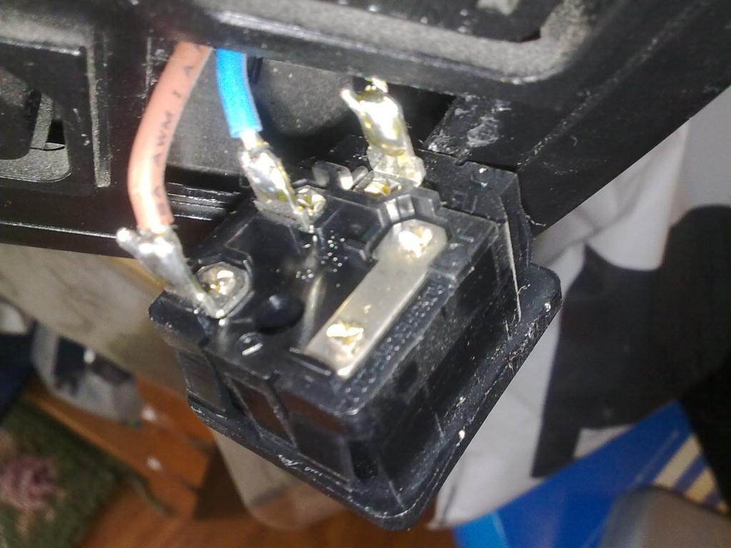

Έχω παρατημένο εδώ και καιρό το 600αρι MUSTEK.Κάποια στιγμή είχε σταματήσει να δουλεύει και το άφησα στην άκρη.
Το έχω ανοιγμένο και είπα σήμερα να δω τι παίζει με την ασφάλεια.
Από τα 3 μπριζάκια πίσω, το ένα έχει το σήμα της ασφάλειας.
Το αφαίρεσα το μπριζάκι, αλλά η ασφάλεια έχει κάτι περίεργες βίδες που πρώτη φορά βλέπω και κανένα νορμά κατσαβίδι δεν τις βγάζει.
Πώς στο καλό τις βγάζω?

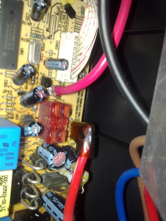

Επίσης στο πάνω μέρος του UPS έχει μια πλακέτα και έχει 2 κόκκινες ασφάλειες.Λέτε να θέλουν και αυτές αλλαγή?
Επιδημία έχει πεσει στα Mustek μου φαίνεται...
