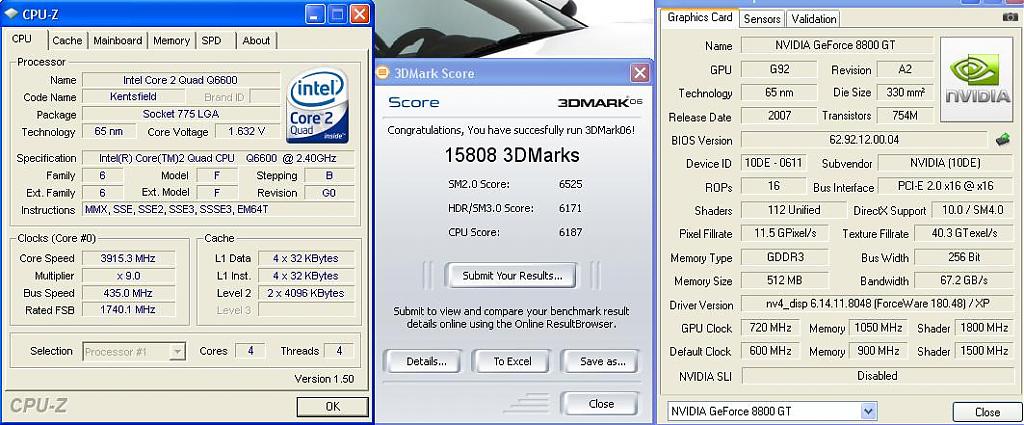

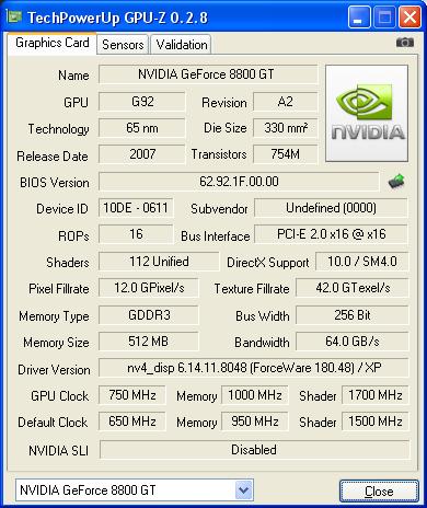

EliasKir Φεβρουάριος 22, 2009 Author #27 Φεβρουάριος 22, 2009 Παιδια εχω ενα θεμα με το 3DMark06. Φλασαρα την 8800 με 1,1 βολτ και εβαλα αυτα τα ρολογια: Το περιεργο ειναι οτι μου βγαζει λιγοτερο σκορ απο αυτο που εχει στη πρωτη σελιδα. Περιπου 200 ποντους πιο κατω. Ο επεξεργαστης ειναι ακριβως στα ιδια settings οπως και οι μνημες. Το μονο που αλλαζει ειναι ο driver, επειδη ο 181.20 μου κολλουσε στα παιχνιδια. Ειναι δυνατον?
EliasKir Φεβρουάριος 23, 2009 Author #28 Φεβρουάριος 23, 2009 Τελικα, αν καταλαβα καλα δεν πρεπει αν εγινε το φλασαρισμα και πρεπει να ετρεχε στα 650 core. To περιεργο ειναι οτι το gpuz μου εδειχνε τι τα πηρε τα ρολογια. Furmark ετρεχε κανονικα αλλα στο ATITool εβγαζε artifacts ή κολλουσε, οπως και στο 3DMark. Παω για voltmod the hard way...
TASOS Φεβρουάριος 23, 2009 #29 Φεβρουάριος 23, 2009 Η διαφορά στο σκόρ μπορεί όντως να οφείλεται και στους drivers.Με το rivatuner ή το Evga Precision ... μπορείς να λογκάρεις το core speed,κατά τη διάρκεια του bench,για να σου λυθεί η απορία.
EliasKir Φεβρουάριος 27, 2009 Author #30 Φεβρουάριος 27, 2009 Ενα καινουριο 3DMark: Σημερα μαλλον θα παιξει και voltmod (the καλωδιακι way). Με παιρνει να δωσω μεχρι 1,35 βολτ,ε?
