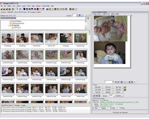

Επειδή μία εικόνα ίσον χίλιες λέξεις.....
Να πως είναι το Qimage.
Παρατηρείστε πάνω δεξιά πως τοποθετούνται σε μια Α4, 3 φώτο (2 10Χ15 + 1 13Χ18) με δυνατότητα περιστροφής της κάθε μιας, μετακίνησης κ.ο.κ

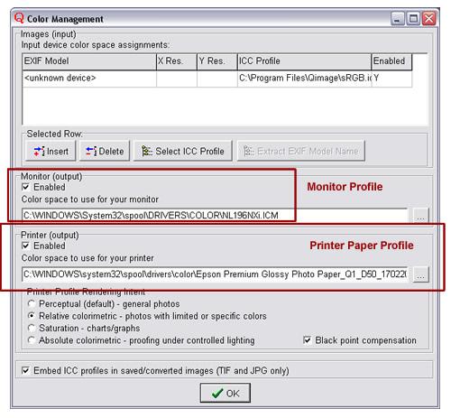

Να πως διαχειρίζεται το color profile...είτε στο monitor είτε στον εκτυπωτή (εννοείται το χαρτί, όχι ο εκτυπωτής)
Αυτο εννοουσες καλη διαχειρηση χαρτιου??????
αυτο το κανεις με οποιοδηποτε προγραμμα σχεδον..
να πεταξεις 3-4 φωτο σε μια σελιδα...

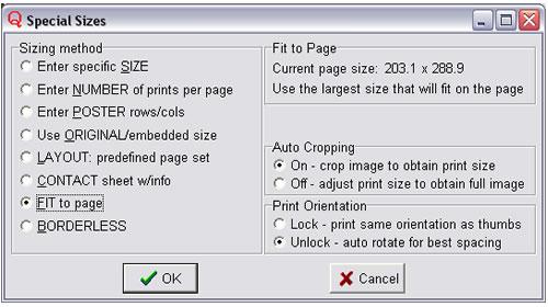

Να και οι επιλογές (custom) για παραμετροποίηση της φωτογραφίας στο χαρτί!
