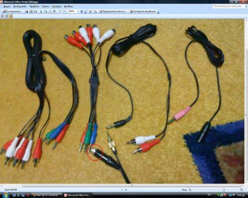

lunatic89 Ιανουάριος 13, 2009 #7 Ιανουάριος 13, 2009 Μπορεις με μια φωτο ή κατι να μας δειξεις τι καλωδια εχουν τα ηχεια σου?

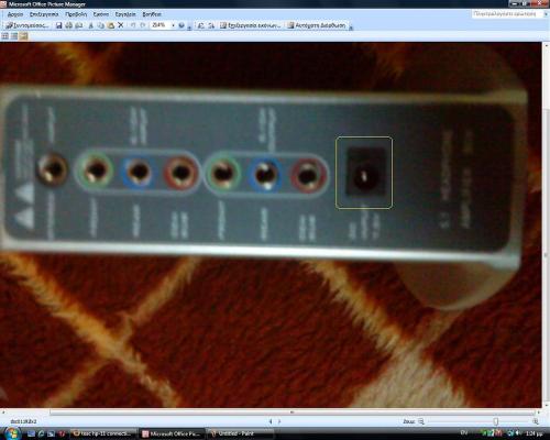

lunatic89 Ιανουάριος 14, 2009 #9 Ιανουάριος 14, 2009 Κατι δε μου καθεται καθολου καλα.Το manual δε λεει τπτ?Δοκιμασε την παρακατω συνδεσμολογια κ πες μου.Καλα εννοειται οτι αυτο που ειναι σε κιτρινο πλαισιο στο πισω μερος ειναι για το ρευμα...Απ τα καλωδια,βαλε αυτο που εχω κυκλωμενο με κοκκινο στο μπροστινο μερος του decoder.Το διπλανό το χρυσο δε μπορω να καταλαβω τι ρολο παιζει.Ειναι ενωμενα κ καταληγουν στ ακουστικα.Αρα ισως να ειναι εναλλακτικοι τροποι συνδεσης.Ισως το χρυσο να μπαινει κατευθειαν στο λαπτοπ αλλα τοτε προφανως θα εχεις χαμηλοτερη ποιοτητα. Τωρα παμε στη συνδεση του decoder με το λαπτοπ. Παρε τα κοκκινα-πρασινα-μπλε καρφια κ βαλτα στις αντιστοιχες θεσεις του decoder.Τα rca (κοκκινα ασπρα) βαλτα στα αλλα rca.Προσεξε τα χρωματα να ειναι ιδια.Τωρα θα εχεις ενα καλωδιο που ξεκιναει απ το decoder κ καταληγει σε κοκκινα-πρασινα-μπλε καρφια.Απ αυτα παρε το πρασινο (συνηθως) κ βαλτο στον υπολογιστη.Σε σενα ισως να ειναι κ το μπλε.Δοκιμασε τα ολα ομως.Αν προσεξεις το καθε καρφι καταληγει σε 2 rca.Προσεχε τα rca που ξεκινουν απο το μπλε να τα συνδεσεις με τα rca που καταληγουν στο μπλε στην αλλη ακρη του καλωδιου.Δεν παιζει καποιο ιδιαιτερο ρολο αλλα για να μαστε τυπικοι.

hoomer Ιανουάριος 14, 2009 Author #11 Ιανουάριος 14, 2009 Κατι δε μου καθεται καθολου καλα.Το manual δε λεει τπτ?Δοκιμασε την παρακατω συνδεσμολογια κ πες μου.Καλα εννοειται οτι αυτο που ειναι σε κιτρινο πλαισιο στο πισω μερος ειναι για το ρευμα...Απ τα καλωδια,βαλε αυτο που εχω κυκλωμενο με κοκκινο στο μπροστινο μερος του decoder.Το διπλανό το χρυσο δε μπορω να καταλαβω τι ρολο παιζει.Ειναι ενωμενα κ καταληγουν στ ακουστικα.Αρα ισως να ειναι εναλλακτικοι τροποι συνδεσης.Ισως το χρυσο να μπαινει κατευθειαν στο λαπτοπ αλλα τοτε προφανως θα εχεις χαμηλοτερη ποιοτητα.Τωρα παμε στη συνδεση του decoder με το λαπτοπ.Παρε τα κοκκινα-πρασινα-μπλε καρφια κ βαλτα στις αντιστοιχες θεσεις του decoder.Τα rca (κοκκινα ασπρα) βαλτα στα αλλα rca.Προσεξε τα χρωματα να ειναι ιδια.Τωρα θα εχεις ενα καλωδιο που ξεκιναει απ το decoder κ καταληγει σε κοκκινα-πρασινα-μπλε καρφια.Απ αυτα παρε το πρασινο (συνηθως) κ βαλτο στον υπολογιστη.Σε σενα ισως να ειναι κ το μπλε.Δοκιμασε τα ολα ομως.Αν προσεξεις το καθε καρφι καταληγει σε 2 rca.Προσεχε τα rca που ξεκινουν απο το μπλε να τα συνδεσεις με τα rca που καταληγουν στο μπλε στην αλλη ακρη του καλωδιου.Δεν παιζει καποιο ιδιαιτερο ρολο αλλα για να μαστε τυπικοι.ευχαριστω παρα πολυ να εισαι καλα.....
lunatic89 Ιανουάριος 14, 2009 #12 Ιανουάριος 14, 2009 Μη μου πεις οτι δουλεψε!!!Αληθεια δουλεψε?Μου φαινοταν πολυ περιεργο...Βασικα ειναι σαν να λειπει ενα καλωδιο.Αν ειχες ενα που να ηταν καρφι κ απ τις 2 ακρες θα ηταν πολυ πιο απλα τα πραγματα.
