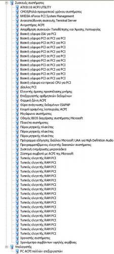

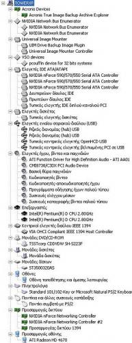

Wizard! Ιανουάριος 8, 2009 #2 Ιανουάριος 8, 2009 Αυτό είναι θέμα κάποιας συσκευής που περιμένει να δει κι δεν την βλέπει, 99% του παλιού σου δίσκου. Η ώρα που περιμένεις προκύπτει από πολλά timeouts...Κάνε την παρακάτω διαδικασία:1. Δεξί κλικ στο My Computer > Properties > Advanced System Settings > Env Variables2. Στο κάτω κουτάκι, που λέει System Variables, επέλεξε "New..." και γράψε -> var name: devmgr_show_nonpresent_devices var value: 1 και πάτα ΟΚ.3. Δεξί κλικ στο My Computer > Manage > Device Manager4. Στο View επέλεξε Show Hidden Devices5. Κάνε με δεξί κλικ και uninstall σε ότι νομίζεις ότι δε χρειάζεται, όπως επίσης σε όλα αυτά τα αρχεία που χτυπάνε, τα οποία θα τα βρεις κάτω από το non pnp devices, τα unknown devices και τον usb controller αφαιρώντας πρώτα τα "παρακλάδια" και μετά τον ίδιο. Aν σου ζητήσει να σβήσεις τα αρχεία, σβήσε τα.Edit: Αν έχεις Vista, δε χρειάζεται να βγάλεις τα Shadow Copies των δίσκων που πιθανώς να δεις, αφού αυτά κρατάνε τα System Restore PointsΛογικά μετά από αυτό δε θα έχεις πρόβλημα.
mikelos Ιανουάριος 8, 2009 Author #3 Ιανουάριος 8, 2009 Σε ευχαριστω για τις συμβουλες σου, οντως στα κρυφα devices υπηρχαν πολλα για διαγραφη.Τα εσβησα ολα αλλα το μονο που αλλαξε ειναι οτι κανει πολυ γρηγορο shut down.To start up δυστηχως ειναι το ιδιο. Μπορω να κανω τιποτα με κανενα προγραμμα?

mikelos Φεβρουάριος 11, 2009 Author #10 Φεβρουάριος 11, 2009 Tελικα οι drivers της motherboard ειναι.Δεν υπαρχουν ομως αλλο στην Asus αλλα ετσι και αλλιως παλια δεν ειχα τετοιο προβλημα.Δοκιμασα και με αλλο σκληρο δισκο αλλα τα ιδια.Υπαρχει περιπτωση να φταιει το bios η μνημη?
dellman Φεβρουάριος 11, 2009 #11 Φεβρουάριος 11, 2009 Βάλε drivers όχι από asus αλλά από κατασκευαστές εταιρειών
mikelos Φεβρουάριος 11, 2009 Author #12 Φεβρουάριος 11, 2009 Βάλε drivers όχι από asus αλλά από κατασκευαστές εταιρειώνεψαξα αλλα δεν βρηκα..:086:
dellman Φεβρουάριος 11, 2009 #15 Φεβρουάριος 11, 2009 http://www.nvidia.com/object/nforce_winxp_15.23.htmlκάνεις εγκατάσταση custom και χωρίς το Network manager
mikelos Φεβρουάριος 11, 2009 Author #16 Φεβρουάριος 11, 2009 http://www.nvidia.com/object/nforce_winxp_15.23.htmlκάνεις εγκατάσταση custom και χωρίς το Network managerΦιλε μου τελικα με εβγαλες απο μεγαλη ταλαιπωρια.Εκανα πανω απο 5 επαν/σεις για να δω αν το κανει αλλα ολα οκ.Απο οτι καταλαβα μαλλον οι drivers της asus ηταν παλιες.Ευχαριστω για την βοηθεια ελπιζω να μην μου το ξαναπαρουσιαση.:045:
