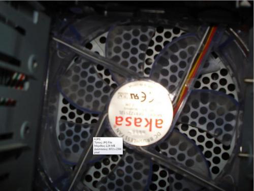

Θελουμε εναν δυνατο ανεμιστηρα να βαζει αερα απο μπροστα.Οταν λεμε δυνατο εννοουμε πανω απο 65cfm (cubic feet per meter).Φυσικα δε θελουμε κ θορυβο.Αρα κοιταμε για κατω απο 20db.

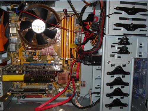

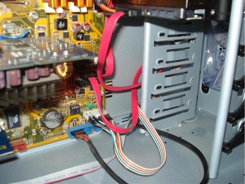

θα πρεπει να εχει καθαρο πεδιο απο καλωδια.Αυτο το πετυχαινουμε κανοντας σωστη διαχειρηση στα καλωδια μας κ δενοντας τα με κλιπσακια σε διαφορες εσοχες του κουτιου.Παραθετω κ εικονες απο το δικο μου κουτι.Ο χωρος που υπαρχει για τα αντιγραφικα κ τα floppy ειναι αχρηστος χωρος που σχεδον σε ολους ειναι αδειος.Επισης λογω θεσης δεν μας ενδιαφερει καθολου το αν θα ειναι αχουρι.Αρα σε αυτον τον χωρο χωστε οσα περισσοτερα καλωδια μπορειτε.Καλο θα ηταν να αφησετε την πανω πανω θεση των αντιγραφικων κενη.Ετσι δημιουργειτε ενα παταρακι που χωραει αρκετα περισευουμενα καλωδια....

Κ στις 2 περιπτωσεις ροης βαζουμε κ εναν πλαινο ανεμιστηρα που να εισαγει αερα κατα προτιμηση απεναντι απο τον επεξεργαστη.Δεν ειναι αναγκη να ειναι τοσο μεγαλος οσο αυτος που εχω στο δικο μου εννοειται.Αρκει ενας απλος 120αρης με χαμηλη σχετικα ροη γυρω στα 40-50 cfm.Ο αλλος ομως που θα βαζει καλο θα ειναι να εχει ροη πανω απο 70cfm.Επισης παντα κραταμε το κουτι μας καθαρο απο σκονη κ φροντιζουμε ωστε να μην βουλωνουν οι περσιδες των ανεμιστηρων....Καλο θα ηταν το τροφοδοτικο που θα επιλεξουμε να εχει αποσπωμενα καλωδια.Πραγματικα αξιζει.Αυτα νομιζω φτανουν.Αρκετα σας κουρασα για ενα τοσο απλο.Επισης παραθετω κ
για να υπαρχει κ μια πιο ζωντανη εικονα στο μυαλο σας για το πως πρεπει να ειναι τα καλωδια μεσα στο κουτι.

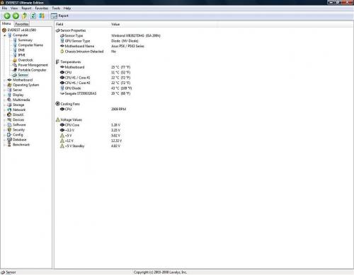

Οι θερμοκρασιες αναφερονται στον υπολογιστη μου σε δωματιο με 11 βαθμους Κελσιου (συμφωνα με ενα θερμομετρο τοιχου που εχω).
Η πλεξουδα με τα πολλα molex εχει αφεθει επιτηδες σ εκεινη τη θεση για να φαινεται ο χωρος που μπαινει κανονικα πανω απο τον σκληρο δισκο.

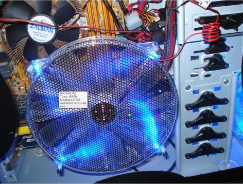

Στην φωτο με τον ανεμιστηρα η μαυριλα που φαινεται στο πανω μερος ειναι η πλακετα του σκληρου δισκου κ φαινεται η θεση που πρεπει να τοποθετηθει οταν μιλαμε για εναν σκληρο..:098: :098:
Το EVEREST δεν το εμπιστεύομαι αν δεν διασταυρώσω τις θερμοκρασίες και με άλλο πρόγραμμα ή σένσορα.
Όσο για τις θερμοκρασίες που δείχνει λέει 11 για το CPU και μετά 22 για Core 1 και 2.
Aυτό το 11 τι είναι?Θερμοκρασία κουτιού??
Πάντως πολύ κρύο ρε παιδί μου.11 μέσα στο δωμάτιο?Με κουβέρτες και γάντια κυκλοφορείς??:046: :046:

Ναι εχω ενα κολλημα κ μ αρεσει το κρυο....Οσο για την αξιοπιστια εχω ανοιξει everest coretemp cpu-z κ ολα λενε ακριβως τα ιδια σε οτι εχουν κοινο.Το cpu δεν εχω καταλαβει ουτε εγω ακομα τι ειναι.Η θερμοκρασι πυρηνα μετραει παντως.Τα 2 που ειναι κατω απ το cpu.

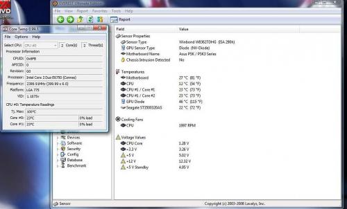

Η καινουρια φωτο ειναι για 2 λογους.Πρωτον γιατι τραβηχτηκε χωρις τον μπροστινο ανεμιστηρα (120mm 72cfm) κ θελω να δειξω τις διαφορες θερμοκρασιας.3 βαθμους διαφορα εχει η vga που εχει κ αν βγαλω κ τον πλαϊνο γινεται πιο θερμη κατα 4 περιπου βαθμους παραπανω.Σε αυτο φταιει η παθητικη ψυξη της.Αρα αυτη ειναι μια λυση κ για οσους εκαναν το λαθος κ πηραν παθητικη ψυξη οπως εγω.Επισης ο σκληρος κερδιζει 2 βαθμους επειδη ειναι στη σωστη θεση...Φυσικα κ η μητρικη κερδιζει 2 βαθμους.Οπως καταλαβαινετε γενικα οτι εχει παθητικη ψυξη επωφελειται απο την σωστη ροη του αερα.Ο δευτερος λογος ειναι για να δει ο Θωμας (που ειναι "απιστος" :046: ) τις θερμοκρασιες του everest σε σχεση με το coretemp.:098: :098:

Για τη CPU δεν είπα ότι υπάρχει κάτι που δε στέκει.Άλλωστε έχεις πολύ χαμηλό ρεύμα και λογικό να είναι τόσο χαμηλή η θερμοκρασία του.
Η θερμοκρασία του δωματίου μου έκανε εντύπωση που ήταν τόσο χαμηλή στους 11.
Αλλά αφού τη βρίσκεις να κάνεις παρέα με τον "Happy Feet" κανένα πρόβλημα!!:046: :046:
χαχαχα ωραιος...Οχι ρε συ το εστειλα κυριως γιατι αρκετοι εχουν να πουν κακα λογια για το everest ενω ειναι μια χαρα προγραμματακι.Για το ρευμα δε φταιω εγω.Εγω 1,3125 δινω απο bios.Ειναι ενα θεμα αυτο......

Καλά για το Everest μην τρελαίνεσαι..
Κάνει και τα κουλά του.
Όλες τις τάσεις του PSU τις βγάζει λάθος σε μένα..
