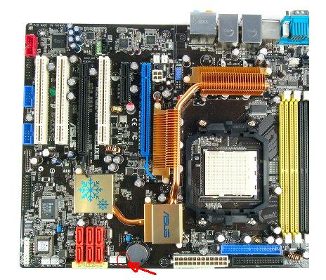

Nick The Greek1442169091 Δεκέμβριος 12, 2008 Author #8 Δεκέμβριος 12, 2008 λοιπον παιδια ετρεξα ενα προγραμματακι της Mobo και καλα που ελεγχει θερμοκρασιες και αλλα διαφοα μολις το ανοιξα ομως αρχισε να χτυπαει ενας συναγερμος και πανικοβληθηκα μπορει να μου καποιος που ακριβως ειναι το προβλημα ??? γιατι το power ειναι το χαμηλο ??? Nick The Greek added 10 Minutes and 1 Seconds later... POWER Fan Abnormal, 253 RPM ελεος και ειχα παρει το τροφοδοτικο 90 ευρω απλα θελω να μαθω ειναι επικυνδινο να συνεχιζω να χρησιμοποιω το pc ??? και θα ηθελα προτασεις και για τροφοδοτικο μεχρι 100 ευρω !!!! Να παρει !!!!

Nick The Greek1442169091 Δεκέμβριος 12, 2008 Author #11 Δεκέμβριος 12, 2008 Εκτος απ αυτο κ οι υπολοιπες θερμοκρασιες ειναι χαλια.Ενδεικτικα εγω τωρα εχω 28 στη mobo κ 33 cpu με 13% ο/c.Η κυκλοφορια του αερα μεσα στο κουτι πως ειναι??Φιλε lunatic για την ροη του αερα μεσα στο κουτι ας μην συζητησουμε καλυτερα μαυρα χαλια !! ειναι και Midi δεν μπορω να κανω και πολλα πραγματα υπαρχει ενας ανεμιστηρας στην πισω μερια για να φευγει ο αερας μεσα απο το κουτι αλλα αυτο δεν κανει τιποτα ο χωρος ειναι πολυ περιορσμενος ειδικα με τα τοσα καλωδια του τροφοδοτικου (εκανα βλακεια που δεν πηρα ενα με αποσπωμενα) αυτο που θελω ομως να μαθω ειναι αν μπορω να χρησιμοποιω το pc οχι για games για απλη χρηση !!! Γιατι απ οτι φενεται παω για ενα μινι upgrade για κουτι PSU και ψυκτρα cpu !!!Nick The Greek added 1 Minutes and 21 Seconds later...Στο Pwr Fan ποιον ανεμιστηρα εχεις?Φιλε μου οταν λες Pwr Fan εννοεις τον ανεμιστηρα του τροφοδοτικου? Η τον ανεμιστηρα που ειναι συνδεδεμενος πισω στο κουτι για την ροη του αερα ??? γιατι αν ειναι το 2ο δεν εχω ιδεα ηταν ηδη πανω στο κουτι οταν μου το φερανε !!!

EliasKir Δεκέμβριος 12, 2008 #13 Δεκέμβριος 12, 2008 Εχεις συνδεδεμενο κανα ανεμιστηρακι εκει? Αν οχι, τοτε ειναι του τροφοδοτικου και μαλλον απο εκει ειναι το προβλημα.
lunatic89 Δεκέμβριος 12, 2008 #14 Δεκέμβριος 12, 2008 Κ γω midi εχω.Με αποσπομενα αλλα ενας φιλος μου εχει το ιδιο κουτι (ο ptolemeos) χωρις αποσπομενα καλωδια κ δεν εχει προβληματα.Η θερμοκρασια στη μητρικη σου ειναι θεμα ροης αερα..Ανεξαρτητως ποσα καλωδια εχεις μπορεις να τα σουλουπωσεις στις πλευρες του κουτιου.Ενας ανεμηστιρας μονος του δεν κανει τιποτα.Θες τουλαχιστον εναν μπροστα να βαζει κ εναν πισω να βγαζει.Εχει μεγαλη σημασια η ροη κ η ανακυκλωση του αερα στο κουτι γιατι ολες οι ψυχτρες ειναι στο περιβαλλον του κουτιου.Αρα αν κανει ζεστη εκει μεσα οτι κ να κανεις θα εχεις προβληματα.Κατωτερη θερμοκρασια απο το εξωτερικο περιβαλλον δε θα πετυχεις ποτε.Πρεπει ομως να πλησιαζει οσο το δυνατον περισσοτερο.Αυτα βεβαια δεν εχουν αμεση σχεση με το προβλημα αλλα καλο θα ειναι να τα εχεις υποψην σου.
Nick The Greek1442169091 Δεκέμβριος 12, 2008 Author #15 Δεκέμβριος 12, 2008 Εχεις συνδεδεμενο κανα ανεμιστηρακι εκει? Αν οχι, τοτε ειναι του τροφοδοτικου και μαλλον απο εκει ειναι το προβλημα. οχι φιλε μου δεν εχω συδνεσει καποιο ανεμιστηρακι στην συγκεκριμενη υποδοχη.... οποτε αναγκαστικα παω για αλλαγη τροφοδοτικου δεν θυμαμαι αν ειναι στην εγγυηση αλλα το αγορασα τον αυγουστο του 07 οποτε 15 μηνες δεν πρεπει να με καλυπτει !!! Aν πραγματι δουλευει στις 234 rpm ανεβαζει θερμοκρασια και σου δημιουργει το προβλημα.Το τροφοδοτικο ειναι σε εγγυηση? Αν δεν ειναι σε εγγυηση ανοιξε το και βαλε ενα αλλο fan που να ταιριαζει με τα τεχνικα χαρακτιριστικα του τροφοδοτικου μηπως και το γλυτωσεις. Αν συνεχισει να κανει τα ιδια πας για αλλαγη τροφοδοτικου. Δεν ειναι και οτι καλλιτερο να χρησημοποιεις ενα τροφοδοτικο που ανεβαζει θερμοκρασια...αν σκασει καποιος πυκνωτης... stealth Οκ να το κανω αυτο με την αλλαγη αλλα τα fan ειναι ιδια με εκεινα που χρησιμοποιουντε στα κουτια?? Sorry αλλα δεν ειμαι και πολυ ειδημων πανω στο θεμα !!!! Thanks παντως για την μεχρι στιγμης βοηθεια σας!
