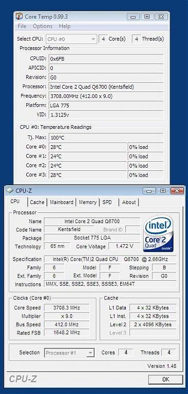

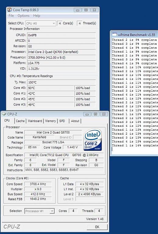

Screenshots με την Cooler Master V8 με θερμοκρασία δωματίου 21'C...:)
Idle...
Load...
Δεν νομίζω να πετυχαίνουν καλύτερα αποτελέσματα οι άλλες δύο ψύκτρες που ανέφερες οι οποίες έχουν πολύ καλή φήμη, ίσως την καλύτερη... κι εγώ την thermalright 120 extreme έψαχνα αλλά καθότι δυσεύρετη κατέληξα στην V8 και πραγματικά πιστεύω πως είναι εξίσου καλή αν όχι καλύτερη... Εξάλλου 1-2'C διαφορά δεν έχουν και καμιά σημασία...
