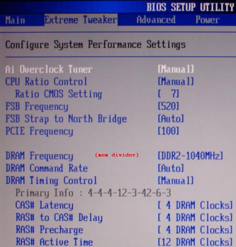

ThorLite Νοέμβριος 18, 2008 #2 Νοέμβριος 18, 2008 Μεχρι που θες να το πας? Λογικα μεχρι τα 3.2 πρεπει να πηγαινει χωρις πολλα πολλα ζορια.Βαλε 400x8 και τις μνημες 1:1......
KSENOS1442169142 Νοέμβριος 18, 2008 Author #3 Νοέμβριος 18, 2008 εχω μπερδευτει και με της μνημες πως να τησ βαλω 1;1 μου βγενουν 5;6

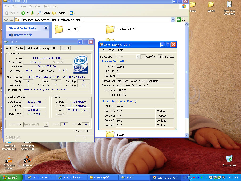

KSENOS1442169142 Νοέμβριος 20, 2008 Author #4 Νοέμβριος 20, 2008 καταφερα να το παω μεχρι 3200 mhz 8x400 με vcore voltage=1.46 με της μνημες ddr-800 mhz. απο θερμοκρασιες ειμαι στο 40-43C.
EliasKir Νοέμβριος 20, 2008 #5 Νοέμβριος 20, 2008 Τα βολτ ειναι πολλα για 3,2. Αν εχεις G0 και με 1,35 max θα τα καταφερεις κατα πασα πιθανοτητα.
SokoNik Νοέμβριος 20, 2008 #6 Νοέμβριος 20, 2008 Πως παμε τις μνημες 1:1 παιδια? κι εμενα μου βγαινουν 5:6
KSENOS1442169142 Νοέμβριος 20, 2008 Author #7 Νοέμβριος 20, 2008 Τα βολτ ειναι πολλα για 3,2. Αν εχεις G0 και με 1,35 max θα τα καταφερεις κατα πασα πιθανοτητα. και εγω αυτο πιστευω. θα δωσω screenshot για το q6600 kai gia to bios

TASOS Νοέμβριος 20, 2008 #9 Νοέμβριος 20, 2008 Η συγκεκριμένη μητρική (chipset) έχει αρκετούς memory dividers (διαιρέτες μνήμης). Ανάλογα το FSB αλλά και το strap που χρησιμοποιούμε κάθε φορά ... είναι πιθανό να μήν εμφανίζονται όλες οι επιλογές,γιατί πολύ απλά δέν είναι εφικτές. Ο διαιρέτης μνήμης στο bios ... είναι το DRAM Frequency
EliasKir Νοέμβριος 20, 2008 #10 Νοέμβριος 20, 2008 και εγω αυτο πιστευω. θα δωσω screenshot για το q6600 kai gia to biosΕχεις επεξεργαστη με μεγαλο VID οποτε και χρειαζεσαι παραπανω ρευμα. Εγω με 1,3 VID θελω 1,4625 volt για τα 3,6Ghz τη στιγμη που αλλοι τα φτανουν και με 1,4-1,42.
KSENOS1442169142 Νοέμβριος 20, 2008 Author #11 Νοέμβριος 20, 2008 Εχεις επεξεργαστη με μεγαλο VID οποτε και χρειαζεσαι παραπανω ρευμα. Εγω με 1,3 VID θελω 1,4625 volt για τα 3,6Ghz τη στιγμη που αλλοι τα φτανουν και με 1,4-1,42.αυτο τωρα ειναι καλο; δηλαδη αν δωσω παραπανω ρευμα λες να μην εχω προβλημα;
EliasKir Νοέμβριος 21, 2008 #12 Νοέμβριος 21, 2008 Για να καταλαβεις, αν εχεις VID 1,3 πχ ο επεξεργαστης δουλευει στην stock συχνοτητα με 1,3 volt αν εχεις τα ρευματα στο Auto. Οποτε λογικο ειναι, οσο χαμηλοτερο VID εχεις, τοσο λιγοτερο ρευμα χρειαζεται για να φτασεις μια συγκεκριμενη συχνοτητα. 40-43 βαθμους εχεις idle, ετσι?
KSENOS1442169142 Νοέμβριος 21, 2008 Author #13 Νοέμβριος 21, 2008 ναι η θερμοκρασιες εκει ειναι 40-43. για της θερμοκρασιες προσεξα οτι παιζει ρολο και το κουτι που εχεις. οταν εβγαλα το καπακη απο το κουτι πεσανε εωσ 5 βαθμους.
EliasKir Νοέμβριος 21, 2008 #14 Νοέμβριος 21, 2008 Βασικα τωρα που κοιταξα το Coretemp σου ειδα οτι εχεις θερμοκρασια σε idle λιγο πανω απο 30 στους πυρηνες οποτε μια χαρα εισαι. Τους 43 που τους ειδες?Επισης οταν λες οτι καταφερες να τον πας στα 3,2 εννοεις να μπαινει στα Windows ή ειναι σταθερος σε stress tests οπως το Prime95?
KSENOS1442169142 Νοέμβριος 21, 2008 Author #15 Νοέμβριος 21, 2008 θελω να πω οτι περναω και πριμε95. και το εβερεστ, αυτες της θερμοκρασιεσ ειναι με το κουτι ανικτο. τωρα εχω 42:42:38:39. κατι αλλο γιατι στο my cumputer και στο 3dmark2006 μου βγαζει εχω 3.6ghz;
EliasKir Νοέμβριος 21, 2008 #16 Νοέμβριος 21, 2008 Σου βγαζει 3,6 επειδη υπολογιζει με το μεγιστο multi που ειναι 9. Βασικα επειδη εχω χαθει λιγο,τι θελεις να κανεις ακριβως με τον επεξεργαστη σου? Να τον ανεβασεις κι αλλο απο τα 3,2?
