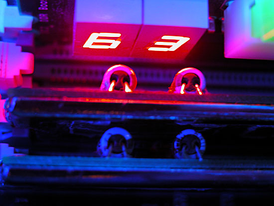

Ο Η/Υ καραφορτωμενος με διαφορα, το antec φαινοτανε να ψυχοραγουσε... στην αρχη ομως (τον 1ο μηνα που αγοραστηκαν οι gskill+booster) ολα εδειχναν υπεροχα...
οι μνημουλες επαιζαν με μηδενικο ρευμα 2,75-2,80, και το booster φαινοτανε να δινει στα8ερο ρευμα...
Μετα απο καποια φαση το ρευμα στην ενδειξη του αρχισε να παιζει εξωφρενικα πολυ....μεταξυ 2,6-3,2!!! (ρυθμιση για 2,80), παρολα αυτα μετα απο 10 λεπτα και λιγο τσικι τσικι στο ρεγουλατορο, ερχοτανε στα 2,8.
αυτο συνεχιστηκε για περιπου 1 μηνα, οποτε και οι μνημες ψοφησαν....
εβγαλα το booster απο πανω...τπτ... no win
δοκιμασα σε αλλα 2 μηχανακια τις μνημες...τπτ...no win
τις εδωσα στο μορτι να τις δει στο dfi, και ως δια μαγειας αρχισαν να παιζουνε παλι!!!! μετα απο 1 μερα.... του ψοφανε και αυτουνου!!! τις φερνει πισω... αλλαζω psu (ocz600) τις βαζω πανω...παιζουν!!! τις παμε μια στα 260...ψοφανε (2,8 απο msi).
