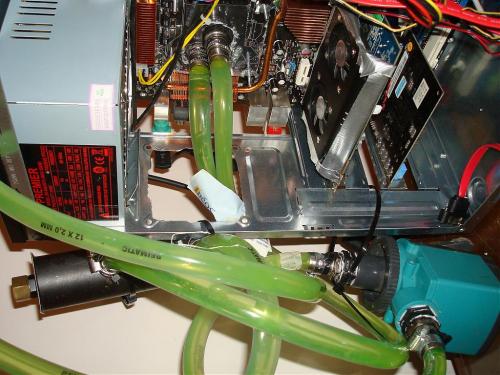

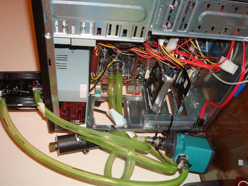

Ειμαι νεος στην υδροψυξη και θελω βοηθεια:022:
Βασικα το προβλημα ειναι οτι βλεπω ιδιες θερμοκρασιες οπως με την stock ψυκτρα.
Η υδροψυξη ειναι αυτη που φαινεται στις photo.
μπλοκ cpu ολοχάλκινο skinny 13
Η αντλία είναι μία της newjet 1700λιτρα
Τανκ κυλινδρικό διαμέτρου 6-8 εκατοστών περίπου και ύψους κάπου στα 15
Όλα με ρακόρ μισής ίντσας
Ψυγείο ένα 12άρι σε push pull διάταξη.
Το νερο ειναι paraflu πανακριβο Valeo (+140).
Το προβλημα ειναι οτι ουτε το ψυγειο καιει(push pull 2 fan) αλλα ουτε το tank.
Μονο το motherboard κατα καιει απο πισω.Αυτα με 15% o/c.
Idle εχει 35 με 37c.
Εβαλα παραπανω κρεμα,μετα εβγαλα αλλα τα ιδια.
Το block οταν το πιανω δεν καιει(απο το πλαι γιατι ειναι παχυ.)
Δεν μπορω να καταλαβω........δεν πατα,το παιδι που πηρα την υδροψυξη το ειχε λαπαρει με γυαλοχαρτο πολυ ψιλο.
Με 63 βαθμους στην CPU το μπλοκ θα επρεπε τουλαχιστο να ειναι ζεστο...
Για τι επεξεργαστη μιλαμε?
Απο πανω ειναι με plexiglass με 4 περαστες βιδες.Και ειναι πολυ σφιγμενο.Εκτος και αν φταιει η κρεμα
Βγάλε το μπλόκ,πέρνα μιά νέα στρώση θερμοαγώγιμη πάστα και τοποθέτησε το πάλι προσεκτικά.
Αν βλέπεις πάλι τις ίδιες θερμοκρασίες ... τότε
1)Ξεμοντάρισε το μπλόκ προσεκτικά και δές άν έχει κανονικό αποτύπωμα από τον επεξεργαστή (άν πατάει κανονικά)
Αν το πάτημα του επεξεργαστή είναι οκ ... τότε
2)Το software που χρησιμοποιείς για τη μέτρηση της θερμοκρασίας μετράει λάθος.
Αλήθεια ... από που παίρνεις τα νούμερα που γράφεις ?
  TASOS έγραψε:
1) την πρωτη φορα μονο περιμετρικα ηταν το αποτυπωμα.Τωρα που εβαλα και αλλο δεν ξερω
2) Probe2 της Asus + αλλο ενα της asus + lavalys everest.
Oλα το ιδιο λενε.
Αν τιποτα απο αυτα δεν λειτουργησει.Βγαλτα ολα απο το κουτι.Ξεμονταρισε την υδροψυξη και τοποθετησε το μπλοκ σαν κανονικη αεροψυξη μονο του!!Αφου το ασφαλισεις και το δεις οτι ειναι jet με την μητρικη στα χερια σου και τα σχετικα μονταρισε και την υπολοιπη υδροψυξη και ανοιξε το κομπιουτερ εξω απο το κουτι να δεις τι παιζει.Το μπλοκ μηπως το σφιγγεις πολυ??Μηπως παιζει??Λαστιχα,ψυγεια και τα λοιπα..καντα σεικερ να μην μηνει μεσα αερας.
  Nos-Dio έγραψε:
Δεν πιστεύω ότι απο υπερβολικό σφίξιμο θα μπορούσε να πάρει χειρότερες θερμοκρασίες.
mikelos Η αντλία δουλεύει κανονικά?Νιώθεις τη ροή του νερού κανονικά?
Παιδια η ατλια ετσι και την βαλεις στον αερα πετα 2 μετρα πυδακα.
Αν ακομα και σε idle 32-35 κλεισω την ροη σε δευτερα παει πανω απο 60c.
Σε φουλ απο idle σε 10 δευτερα εχει φτασει με 15% ο/c στους 59-61c.
Οσο για το σφιξιμο το ειχα καργα.Το χαλαρωσα και νομιζω οτι επεσε ελαχιστα.
