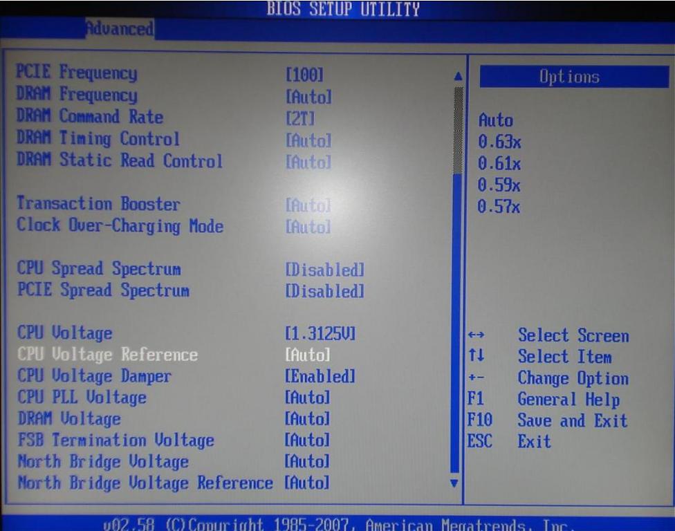

lunatic89 Δεκέμβριος 25, 2008 #46 Δεκέμβριος 25, 2008 EliasKir thanks για τη βοηθεια σου.Λοιπον στο cpu configuration τα εχω ολα enabled εκτος απο το C1E support.Επισης μου ειχε απο default disabled ενα που λεγεται Max CPUID Value Limit κ μου ελεγε διπλα disabled for windowsXP.Επειδη εχω Vista το εκανα enable.Πειραζει?Επισης εχω κ καποιες αλλες αποριες στο Jumperfree...Transaction boosterClock over-charging modeCPU Voltage ReferenceCpu Voltage DamperCpu PLL VoltageΣορυ που ρωταω πολλα.....ελπιζω να βοηθησετε.Επισης θα ηθελα αν μπορειτε να εξηγειται κ τι κανει το καθενα κ οχι απλα αν πρεπει να ειναι enabled or disabled.Χρονια πολλα σε ολους....
EliasKir Δεκέμβριος 25, 2008 #47 Δεκέμβριος 25, 2008 Αυτα ειναι για fine-tuning του επεξεργαστη (νομιζω εκτος απο το Transaction Booster που ειναι για τις μνημες). Οταν Φτασεις σε καποιο σημειο που ο επεξεργαστης δεν ανεβαινει μονο με vcore τοτε ψαχνεσαι και με αυτα τα ρευματα, αλλιως Auto κι αγιος ο θεος. Το Transaction Booster μην το πειραξεις, ειναι μια μλκ που κανει "αυτοματο" overclock στις μνημες. Το Load Line Calibration το βρηκες?

lunatic89 Ιανουάριος 2, 2009 #53 Ιανουάριος 2, 2009 Λοιπον εψαξα το θεμα κ ειδα οτι μπορει να εξαληφθει το vdroop στην Ρ5Κ βαζοντας enable την επιλογη Cpu Voltage Damper.Το εκανα λοιπον κ ενω σε διαφορα φορουμ ολοι ελεγαν οτι ειχαν διαφορες, σε μενα δεν ειχε κανενα απολυτως αποτελεσμα......Του δινω 1,3125 για να μου δωσει 1,24 σε 100% stress.Δηλαδη ελεος.Ειναι πολυ μεγαλη διαφορα.
EliasKir Ιανουάριος 3, 2009 #54 Ιανουάριος 3, 2009 Τοτε ψαξε για "vdroop pencil mod" για την μητρικη σου στο Google. Απο το Bios στα Windows θα εχει διαφορα το ρευμα αλλα δεν θα πεφτει under load.

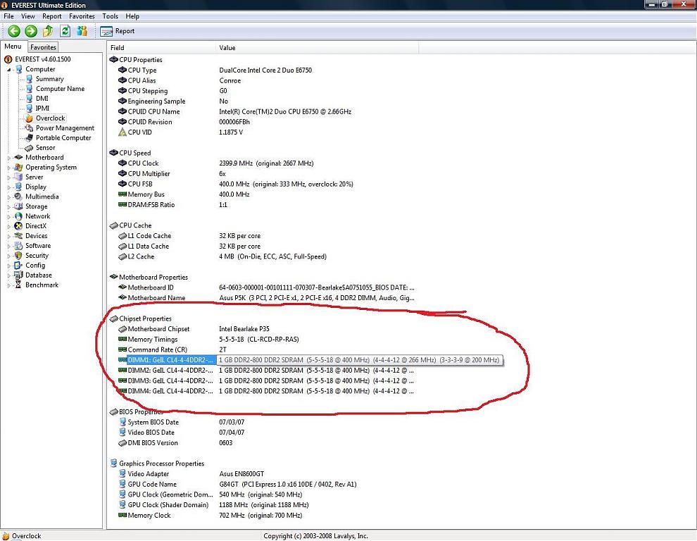

lunatic89 Ιανουάριος 4, 2009 #55 Ιανουάριος 4, 2009 Θελω να κανω μια ερωτηση σχετικα με καποιες τιμες που φαινονται στα bios μου.Η τιμη που εχω επιλεξει κ η τελευταια καταληγουν σε reference κ εχουν ως επιλογες καποιους πολλαπλασιαστες.Τι ειναι αυτες οι τιμες κ τι κανουν αυτοι οι πολλαπλασιαστες?Τα αλλα πανω κατω τα ξερω.Επισης κατι αλλο.Καποτε ειχα διαβασει οτι το Ρ35 δεν δεχεται στις μνημες timings 4-4-4-12.Τις κανει αυτοματα 5-5-5-15.Πραγματι αυτο εχει συμβει κ με μενα.Δοκιμασα λοιπον να παω να τις βαλω manual 4-4-4-12.Περιμενα φυσικα να πεσει η συχνοτητα τους ομως μετα στα windows ειδα dram/fsb ratio 1/1 παλι.Το fsb μου ειναι στα 400...Ηταν 1/1 οταν τις ειχα στο 5-5-5-15.Που αυτο ειναι λογικο αφου οι ραμ ειναι 800αρες.Πηγα να τρεξω ενα memtest να δω αν ολα πανε καλα κ εφαγα μια πολυ ωραια μπλε οθονη μεσα στα 10 πρωτα λεπτα...Τωρα τις γυρισα παλι στο 5-5-5-15 που ειναι κ το auto.Ισχυει τελικα αυτο που ειχα διαβασει με τα timings ή εγω εκανα κατι λαθος??lunatic added 4 Minutes and 55 Seconds later...Παιδια σορυ αλλα για καποιο λογο δε μου φορτωνει τη φωτο.Δε φταιει το μεγεθος της.90 kb ειναι.Απλα μαλλον εχει φαει καποιο κολλημα τωρα.Αναφερομαι στο cpu voltage reference κ στο NB voltage reference
vagos2221416003330 Ιανουάριος 4, 2009 #58 Ιανουάριος 4, 2009 όταν βάζεις τις ram σε 4αρια clocks να δίνεις και λίγο ρεύμα ακόμα..
lunatic89 Ιανουάριος 4, 2009 #59 Ιανουάριος 4, 2009 Παράθεση όταν βάζεις τις ram σε 4αρια clocks να δίνεις και λίγο ρεύμα ακόμα.. Το σκεφτηκα οτι μπορει να φταει κατι τετοιο.Ομως με προβληματιζει που το dram/fsb παρεμεινε 1/1.Αυτο σημαινει οτι οι ραμ εξακολουθουσαν να τρεχουν στα 400 ενω κανονικα θα επρεπε να πεσουν στα 266MHz συμφωνα με αυτα που λεει εδω Οι μνημες μου ειναι 4-4-4-12 κανονικα.Αλλα μου τις παιζει 5-5-5-15.Τελικα ισχυει αυτο που ειπα με το Ρ35?
dellman Ιανουάριος 4, 2009 #60 Ιανουάριος 4, 2009 Όχι δεν ισχύειhttp://forums.hexus.net/hexus-hardware/110267-c2d-overclocking-guide-beginners-p5k-add.html
