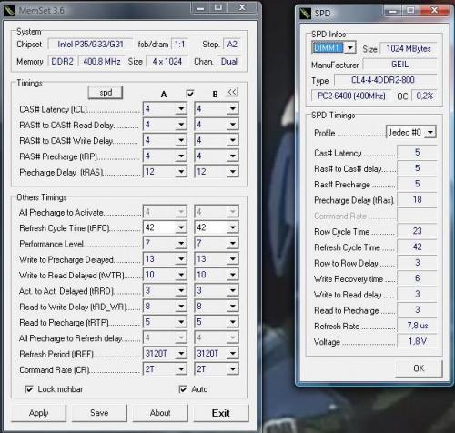

lunatic89 Ιανουάριος 6, 2009 #6 Ιανουάριος 6, 2009 Λοιπον ωραια κλοκαραμε τον επεξεργαστη μας..Τωρα ηρθε η ωρα ν ανεβασουμε κ τη μνημη μας.Πως το πετυχαινουμε?Τι πρεπει να προσεχουμε?Τι περιθωρια εχουμε?Παραθετω κ μια φωτο που τραβηξα αφου κατεβασα τα timings σε 4-4-4-12 (που ειναι κ το φυσιολογικο για τις ram μου).Απ ολα αυτα που φαινονται στο memset με τι μπορουμε να πειραματιστουμε κ τι δε θα πρεπει ν αγγιξουμε καθολου?Βλεπω απο πολλους να λενε να ειναι το command rate στο 1Τ.Εμενα στο auto ειναι στο 2Τ.Ειναι κακο αυτο?
lunatic89 Ιανουάριος 6, 2009 #7 Ιανουάριος 6, 2009 Βρηκα κ αυτο που ειναι αρκετα κατατοπιστικο για αρχη.Θα το ακολουθουσα αλλα οι τιμες που δινει ως τυπικες ουτε καν πλησιαζουν αυτες που μου δειχνει το memset.Γι αυτο δε πειραζω τιποτα αν δεν ακουσω κ τη γνωμη σας.
stealth1442169213 Ιανουάριος 6, 2009 #8 Ιανουάριος 6, 2009 lunatic έγραψε: Βρηκα κ αυτο που ειναι αρκετα κατατοπιστικο για αρχη.Θα το ακολουθουσα αλλα οι τιμες που δινει ως τυπικες ουτε καν πλησιαζουν αυτες που μου δειχνει το memset.Γι αυτο δε πειραζω τιποτα αν δεν ακουσω κ τη γνωμη σας.To link που δινεις ειναι για τον Α64 memory controller και DDR1 μνημες...καμια σχεση με τον δικο σου.Για αρχη βρες μεχρι που μπορει να ανεβουν οι μνημες σου με 4αρια και μετα με 5αρια,τα subtimings μην τα πειραζεις.Βαλε τα timings και το ρευμα για τις μνημες manually,χαμηλο πολλαπλασιαστη και ανεβαζε μονο το FSB να δεις μεχρι που φτανουν.stealth
lunatic89 Ιανουάριος 6, 2009 #9 Ιανουάριος 6, 2009 Παράθεση Για αρχη βρες μεχρι που μπορει να ανεβουν οι μνημες σου με 4αρια και μετα με 5αρια,τα subtimings μην τα πειραζεις.Δηλαδη σε καμια μα καμια περιπτωση να μην πειραξω τα subtimings?Με 5αρια θα ανεβαινουν πιο πολυ λογικα ε?Αρα μηπως με συμφερει να τις αφησω στο 5 κ να ανεβασω μονο τα MHz? Παράθεση Βαλε τα timings και το ρευμα για τις μνημες manually,χαμηλο πολλαπλασιαστη και ανεβαζε μονο το FSB να δεις μεχρι που φτανουν.Ο cpu που κολλαει?Αυτον τον εχω στα 400 (απο 333).Γιατι να τον πειραξω?Τις ραμ τις εχω βαλει manual dd2-800.Μηπως να τις παω στο επομενο βημα?Το επομενο ειναι ddr2-900 περιπου αν θυμαμαι καλα.Θα πρεπει να το δω αυτο στα bios
stealth1442169213 Ιανουάριος 6, 2009 #10 Ιανουάριος 6, 2009 lunatic έγραψε: Δηλαδη σε καμια μα καμια περιπτωση να μην πειραξω τα subtimings?Με 5αρια θα ανεβαινουν πιο πολυ λογικα ε?Αρα μηπως με συμφερει να τις αφησω στο 5 κ να ανεβασω μονο τα MHz?H γνωμη μου ειναι να μην τα πειραξεις...αν κανεις λαθος και τα βαλεις να κανεις boot δεν θα μπορει να ξεκινησει και μονο με clear CMOS θα τα καταφερεις.Αν συμφερει να τρεχεις σφιχτα timings και χαμηλα MHz η υψηλα MHz και χαλαρα timings ειναι κατι που μονο εσυ μπορεις να βρεις.Τρεξε το Everest με το υψηλοτερο που μπορεις να κανεις πρωτα με 4αρια και μετα με 5αρια να δεις πιο σου δινει καλλιτερες επιδοσεις. lunatic έγραψε: Ο cpu που κολλαει?Αυτον τον εχω στα 400 (απο 333).Γιατι να τον πειραξω?Κρατας τον επεξεργαστη χαμηλα για να μης σε κοψει,επισης κοιταξε να μην ξεπερασεις το FSB που μπορει να κανει η μητρικη σου με αυτον τον επεξεργαστη.stealth
lunatic89 Ιανουάριος 6, 2009 #11 Ιανουάριος 6, 2009 Παράθεση επισης κοιταξε να μην ξεπερασεις το FSB που μπορει να κανει η μητρικη σου με αυτον τον επεξεργαστη.Εννοεις αυτο που το cpu-z ονομαζει rated fsb?Μια που το ανεφερα...αυτο πριν υπερχρονισω ηταν στα 1333 κ τωρα ειναι στα 1600.Αυτο ειναι στο nb strap?Ειναι κακο που εχει φτασει τοσο ψηλα?Θα ηθελα να μπορω να βαλω manual το dram/fsb ratio αλλα δεν εχει τετοια επιλογη η μητρικη μου.Μπορω να κανω κατι γι αυτο?
Duncan11442169203 Ιανουάριος 6, 2009 #12 Ιανουάριος 6, 2009 lunatic έγραψε: Θα ηθελα να μπορω να βαλω manual το dram/fsb ratio αλλα δεν εχει τετοια επιλογη η μητρικη μου.Μπορω να κανω κατι γι αυτο?Αν δεν έχει σχετική επιλογή to mobo δεν μπορείς να το αλλάξεις
lunatic89 Ιανουάριος 6, 2009 #13 Ιανουάριος 6, 2009 Ειχα δει αυτην την επιλογη σε μια msi.Μονο αυτες το εχουν?
