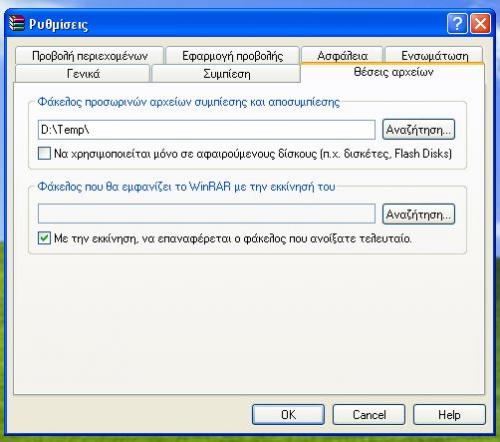

Αυτο ακριβως, μπορεις να δηλωσεις να χρησιμοποιει τον temporary φακελο σε οποιο δισκο θες.
Πολύ χρήσιμη πληροφορία παιδιά
Πάω να το ψάξω
