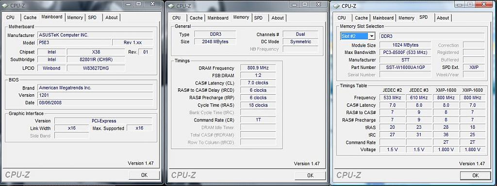

Δεν τις αναγνωριζει ουτε σαν 1600 ουτε σαν 1333 γιατι το SPD των μνημων ειναι αλλο. Δεν ξερω αν ειναι μονο οι δικες μου μνημες ή αν το κανει και αλλους με αλλη μαρκα μνημων. Δες τα cpuz παρακατω:
Αν επιλεξω απο το bios to X.M.P profile θα μου παει την cpu στα 6x400MHz=2,4GHz που ειναι τα default του Q6600 μου ωστε να παει το fsb στα 400 για να παιξουν οι μνημες στα 1600. Δηλαδη κατεβαζει το multi και ανεβαζει to fsb μονη της η μητρικη.
