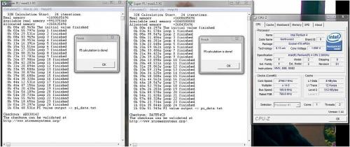

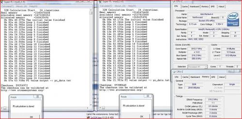

MUL Αύγουστος 30, 2008 Author #15 Αύγουστος 30, 2008 Τι να πω παιδιά δεν ξέρω γιατι δεν γίνεται (είναι και παλίο το σύστημα σε socket 478 , δεν αξίζει να το ψάξω και πολύ).. Παντως δεν με πήρε και απο κάτω , επειδή το σύστημα ετρεχε μια ζωή στα default αυτο που εκανα ηταν να το ανεβάσω λιγάκι και να κερδίσω ας το πουμε το κενο που λείπει απο το dual ..Δηλαδή P4 2.8 @ 3,0 (215*14) με μνήμες να τρέχουν στα 215 με 2,5 - 3 - 3 -8 (δηλαδή 430mhz) .. orthos ειμαι 1 ωρα σταθερος , δοκίμασα και το vista memory διαγνωστικό εργαλέιο που εχει.. θα δοκιμάσω και το system stab που εχουμε στο forum μας και θα δω αν αξίζει να τον ανεβάσω και αλλο
MUL Αύγουστος 30, 2008 Author #16 Αύγουστος 30, 2008 Οκ .. πιστευω οτι μειωσα το κενο του dual channel, μια χαρά με default ρευματα 2 τρεξίματα των 32μ (ταυτόχρονα) ΟC στον γέρο :046:
