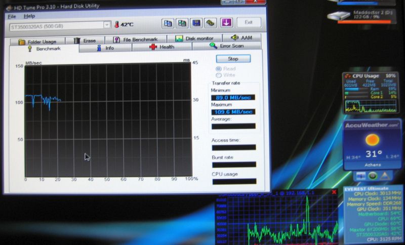

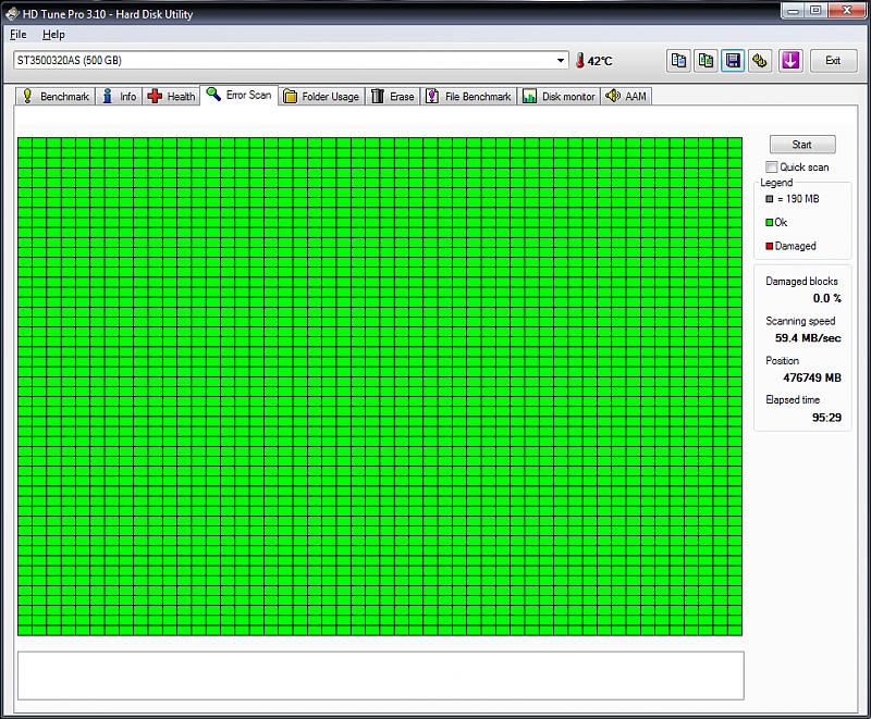

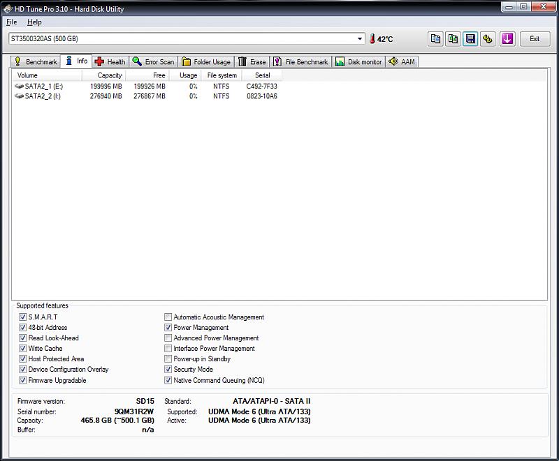

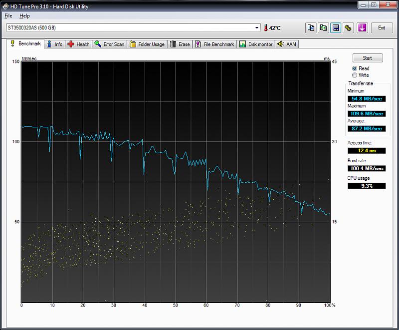

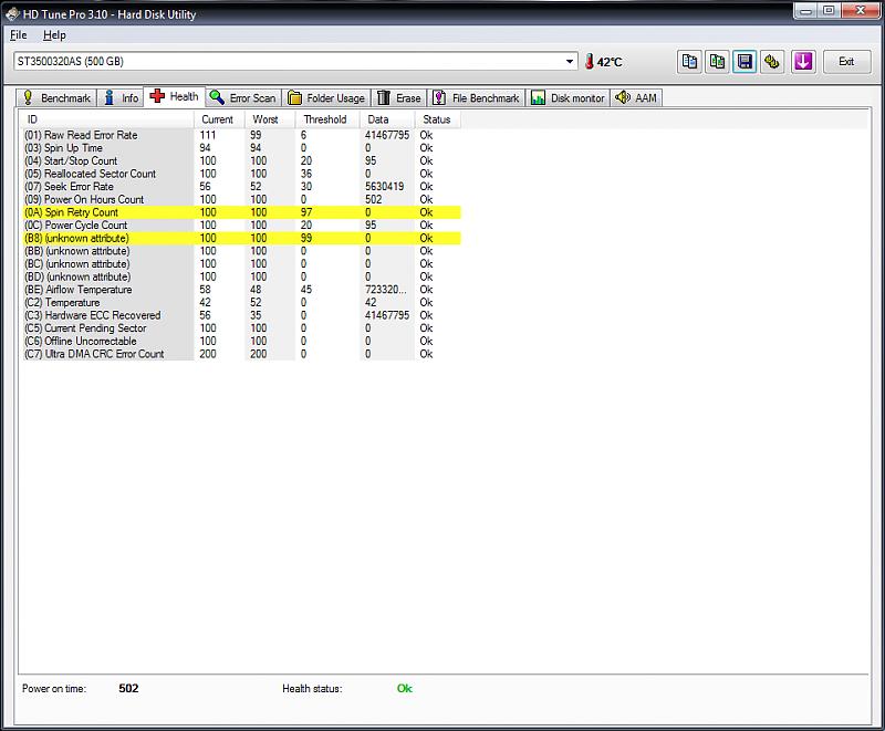

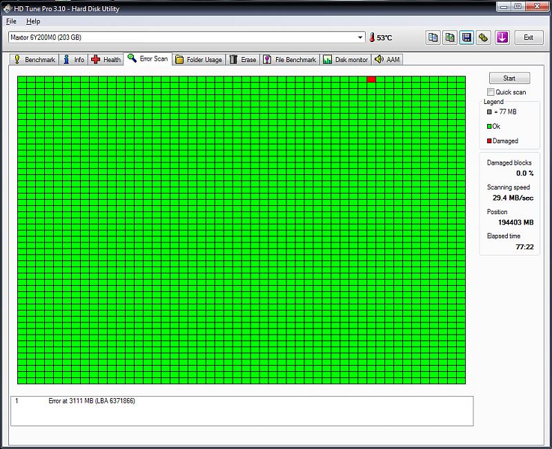

maddoctor Σεπτέμβριος 14, 2008 Author #19 Σεπτέμβριος 14, 2008 Επανέρχομαι αφού ακόμα δεν έχει λυθεί το πρόβλημα...... Έβαλα το τελευταίο firmware, έβαλα τους τελευταίους driver της VIA (5.20), άλλαξα καλωδιοταινία στον SATA2 σκληρό, μπούταρα με ένα livecd που έχω...το πρόβλημα εξακολουθεί. Το περίεργο της υποθέσεως είναι ότι, όταν πήγα να τρέξω το τεστ που έχει το HD Tune Pro, την πρώτη φορά κόλλησε το σύστημα με το που έτρεξα το Benchmark Κάνω επανεκκίνηση και έτρεξε μετά χωρίς πρόβλημα ΟΛΑ τα τεστ!!! :105: :105: :105: και λίγα info Έχω αρχίσει και σκέφτομαι τον εξορκισμό....! :074: :033: :087: Επίσης είδα και αυτό το κόκκινο τετραγωνάκι στον άλλο σκληρό που δουλεύω σαν βασικό και αγχώθηκα! Με το livecd που δοκίμασα, μου πέταξε BSOD με τα εξής χαρακτηριστικά: 0x0000000A (0x081DA020, 0x00000002, 0x00000000, 0x8042448A) που σε ένα ψάξιμο που έκανα δεν βρήκα τίποτα! :087: :022: Μπορεί να καταλάβει κανείς τι στο καλό συμβαίνει?
