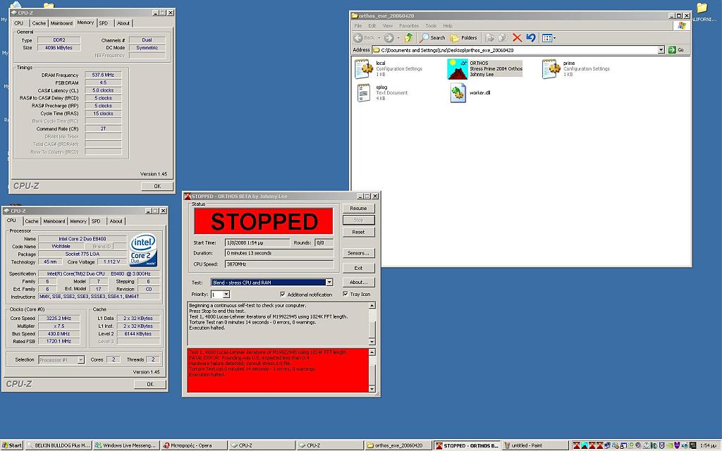

lazarosleon Αύγουστος 1, 2008 Author #11 Αύγουστος 1, 2008 FSB 430 και ξεκινησε. Απο εκει και περα δεν ξεκιναει. Και ιδου.
stealth1442169213 Αύγουστος 1, 2008 #12 Αύγουστος 1, 2008 Στα ποσα τρεχουν οι μνημες? (δωσε ενα καθαρο screenshot γιατι δεν φαινεται)Δωσε και ολες τις ρυθμισεις που εχεις στο Bios.stealth
lazarosleon Αύγουστος 1, 2008 Author #13 Αύγουστος 1, 2008 Ai Overclock Tuner : ManualCpu Ratio Control : 7,5Fsb Frequency: 500FSB Strap to north bridge : AutoPci Express Frequency : 100Dram Frequency : απο 1000 εως 1100 οπου σου βγαλει ποιο κοντινο νουμεροDram Commant rate : 2TDram Timing Control : Manual 5-5-5-15Dram Static Read Control : DisabledAi clock Twister : DisabledTransaction Booster : AutoCpu Voltage : 1,4Cpu PLL Voltage : 1,6North Bridge Voltage : 1,45Dram Voltage : 2.00FSB Termination Voltage : 1,42South Bridge volt : 1,10Load Line Calibration : EnabledCpu GTL Reference : AutoNorth Bridge GTL Reference : AutoDDR2 Channel A Reference : AutoDDR2 Channel B Reference : AutoSB 1.5 Voltage : 1,5CPU Spread Spectrum : DisabledPCI Express Spectrum : DisabledADVANCED CPU SETTINGSCpu Ratio : 7,5CIE Support : DisabledCPU Tm Function : DisabledVanderpool Technology : DisabledExecute disable bit : DisabledMax Cpu ID Limit : DisabledΟι μνημες τρεχουν στα 1040
