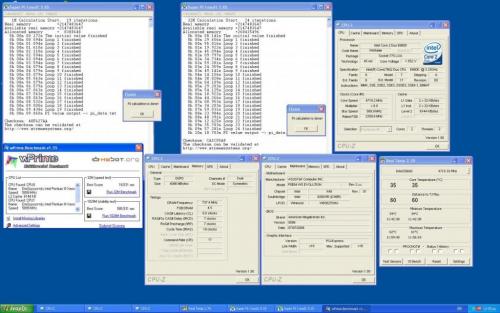

varachio Ιούνιος 28, 2009 #31 Ιούνιος 28, 2009 Τελικά ίσως να στρώνει σιγά σιγά... 590 fsb full stable... Αυτά για τώρα... Αύριο φεύγω για την ιδιαίτερη πατρίδα μου την Χίο για δουλειές οπότε θα ασχοληθώ με καθαρό μυαλό την άλλη βδομάδα ξανά... Έπιασα και 600 fsb αλλά ήταν unstable... Οι μνήμες πάλι είναι χαμηλά... όταν τις ανεβάζω σε διαιρέτη 2:3 το σύστημα κρεμάει ή στο post ή πριν μπεί στα win... κι αν μπεί κρεμάει... θα το βρώ που θα πάει...
TASOS Ιούνιος 29, 2009 Author #32 Ιούνιος 29, 2009 Μιά χαρά είσαι τώρα.... και η δικιά μου Evo ... όταν την είχα,εκεί έπαιζε τα 3D.Πήγαινε μέχρι 605 μέσα από τα Windows ... αλλά μόνο για 2D.
varachio Ιούνιος 30, 2009 #33 Ιούνιος 30, 2009 Θέλει στρώσιμο ακόμα... αν δεν παίξουν οι μνήμες ψηλά δεν γίνεται δουλειά... σε μερικά γρήγορα 3Dbench που έκανα είχα χειρότερα αποτελέσματα απο πρίν που έπαιζα στα 560 fsb.
