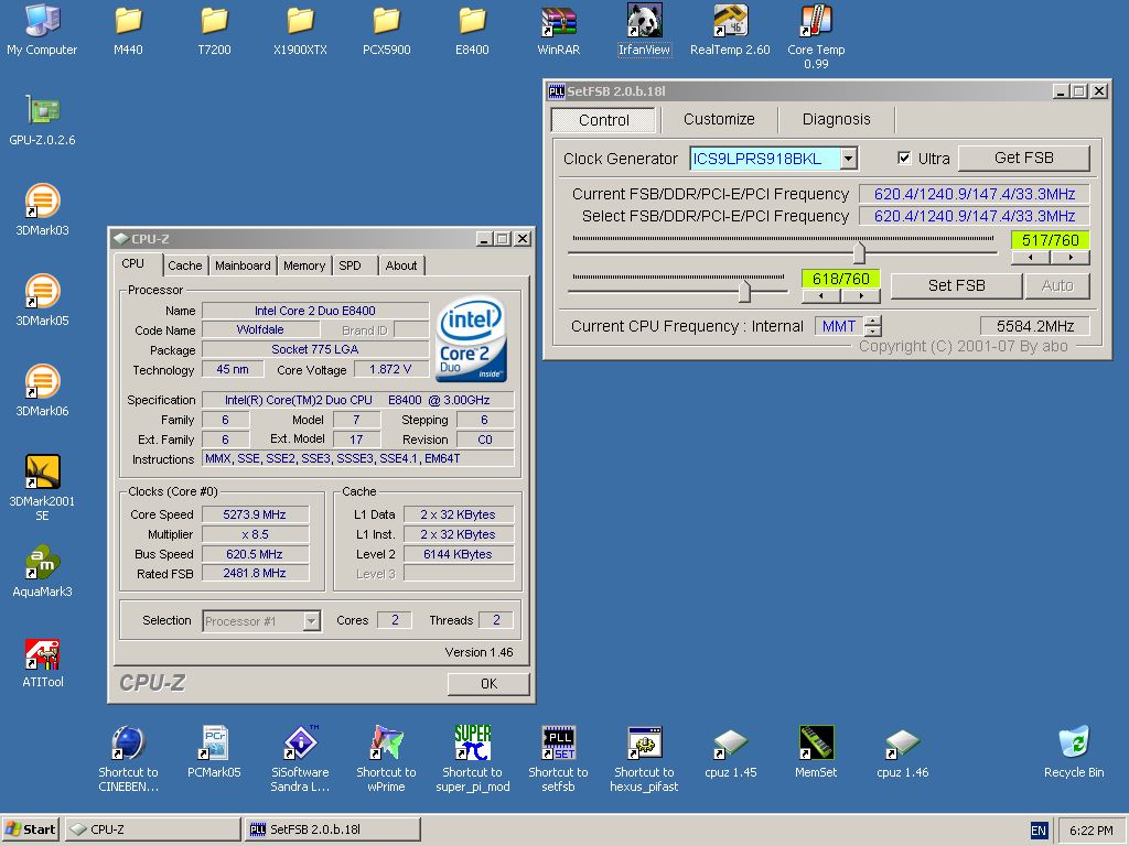

Γιά αρχή έψαξα για το max fsb που μπορεί να δώσει ο συγκεκριμένος συνδυασμός μητρικής-επεξεργαστή.
Αγνωστο άν αυτό (620.5Mhz) είναι το τέρμα του chipset ή του cpu.
Το chipset είναι με ψύξη αέρα (ένα μικρούλη sunon@6000rpm)

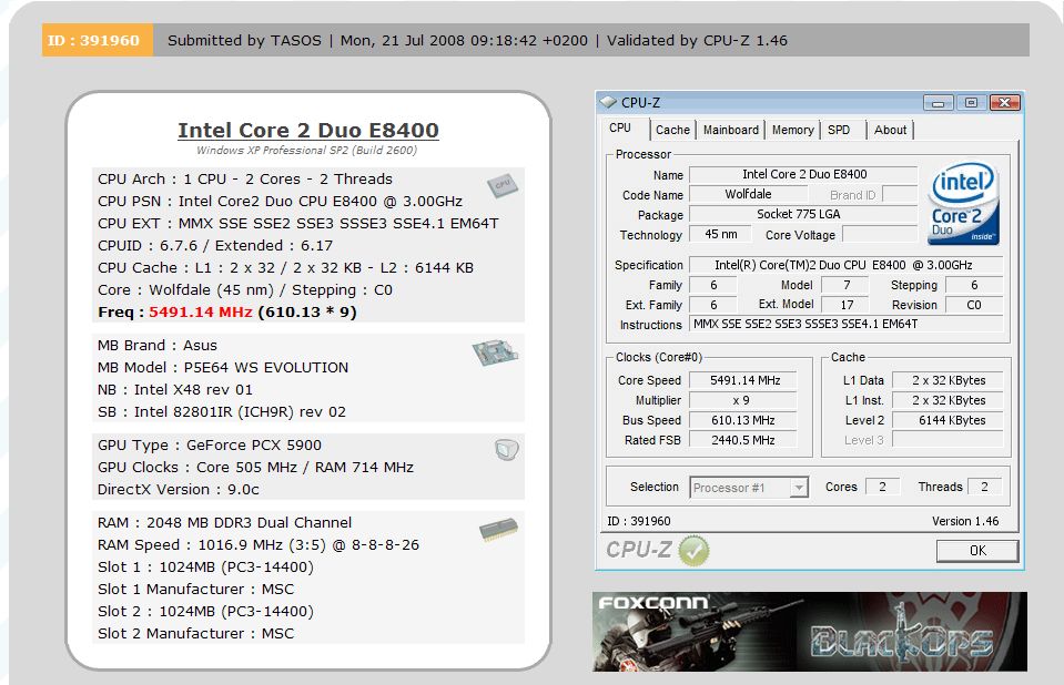

Στη συνέχεια έψαξα για το max speed του cpu
Στο δικό μου phase-change με -40C evaporator
Κατάφερα με το ζόρι ... και μόνο σαν φωτό το παρακάτω (5491 Mhz)
Σαν benchable ταχύτητα μέχρι στιγμής είμαι στα 5200Mhz ... αλλά ακόμη θέλει αρκετό ψάξιμο με τις ρυθμίσεις.

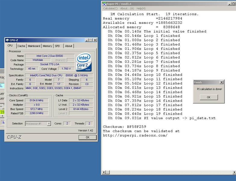

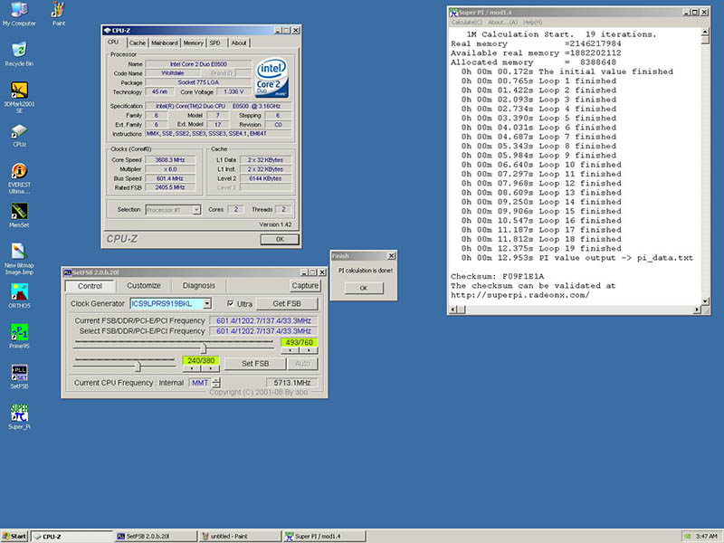

Εφτασα και εγω τα 601.4 με τον 8500 με vpll 1.56,vfsb 1.38 και vnb 1.55.Τα GTL για CPU και ΝΒ στα 0.67x και PL στο 10.Με την ψυκτρα της Intel και ενα delta 60αρι στο NB.....
