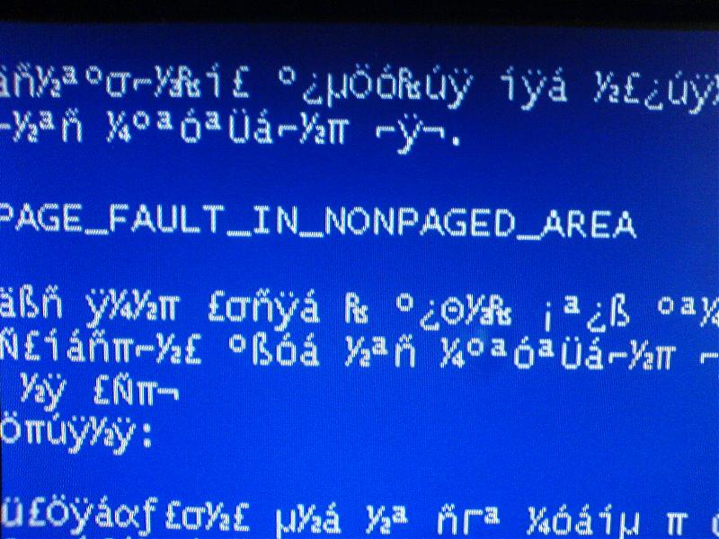

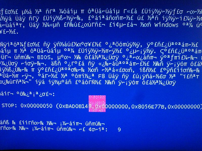

Mentoras84 Ιούλιος 8, 2008 Author #10 Ιούλιος 8, 2008 Καλησπέρα & πάλι σε όλους όσους διαβάζουν αυτό το post. Τις τελευταίες μέρες πήγαιναν καλύτερα τα πράγματα μέχρι που πριν από λίγο είδα & γω με τα ίδια μου τα μάτια την μπλε οθόνη. Το μήνυμα εκτός από τα κινέζικα λέει PAGE FAULT IN NONPAGED AREA. Παρακάτω έχει ένα stop & κάτι κωδικούς. Σας στέλνω & φωτογραφίες. Καμμιά ιδέα κανείς?
StraKou Ιούλιος 8, 2008 #11 Ιούλιος 8, 2008 · Hidden Hidden Mentoras84 έγραψε: Καλησπέρα & πάλι σε όλους όσους διαβάζουν αυτό το post. Τις τελευταίες μέρες πήγαιναν καλύτερα τα πράγματα μέχρι που πριν από λίγο είδα & γω με τα ίδια μου τα μάτια την μπλε οθόνη. Το μήνυμα εκτός από τα κινέζικα λέει PAGE FAULT IN NONPAGED AREA. Παρακάτω έχει ένα stop & κάτι κωδικούς. Σας στέλνω & φωτογραφίες. Καμμιά ιδέα κανείς?προφανώς φταίει το software και όχι το harware! όπως έχω ξαναπεί μάλλον το format είναι μονόδρομος
Greek Ιούλιος 8, 2008 #12 Ιούλιος 8, 2008 Μνήμες.... Αυτο το μύνημα συνήθως είναι απο εκει... Είτε έπιασαν οι ζέστες (οπότε δοκίμασε με ανοιχτό κουτί) ή απλά τα έπαιξαν (οπότε δοκίμασ εμόνο με μια απο τις 2 αν έχεις ή σε άλλη θέση αν είναι μια..).
