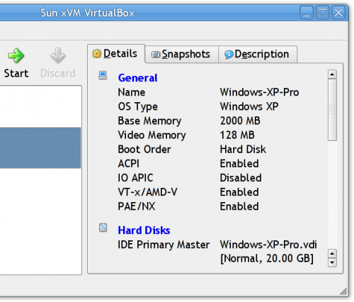

WAntilles Ιούνιος 29, 2008 #16 Ιούνιος 29, 2008 8GB RAM? Να την κάνει τι; Να κασάρει τα 4 πρώτα giga στα άλλα 4? Να κάνει π.χ. αυτό: Γενικά με τις τιμές που έχει σήμερα η RAM - και που ΔΕΝ θα τις έχει στο μέλλον γιατί η Intel θέλει να αρμέξει με τις DDR-3 που δεν τις χρειαζόμαστε ακόμα - ένας χρήστης που του κόβει (φυσικά θα έχει κάνει και αντίστοιχα έξυπνες αγορές hardware και επιλογές OS και software) θα την αξιοποιήσει στο έπακρο.
