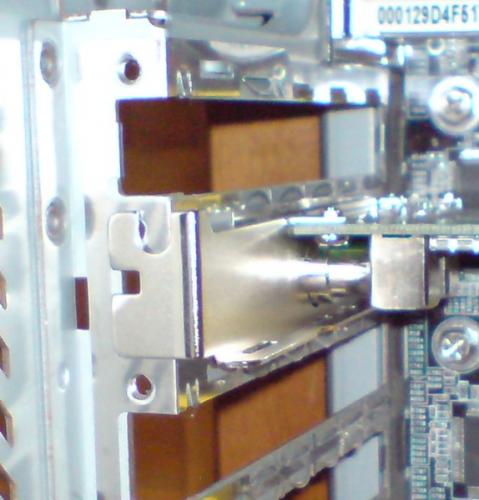

Έχω όμως πρόβλημα...εγκαθιστώντας την στην pcie θύρα, παρατήρησα ότι στην θέση πλήρους και καλής εφαρμογής της κάρτας, η λάμα ασφάλισής της έχει μια απόσταση μερικών χιλιοστών από την οριζόντια επιφάνεια του κουτιού, ώστε αν βιδωθεί, ανασηκώνεται λίγο από την θέση της και δεν κάνει καλή επαφή...
Με έβαλε σε σκέψεις όταν το είδα, παρόλαυτά δοκίμασα να εγκαταστήσω τη κάρτα μ' αυτό τον τρόπο...κι ενώ προς στιγμιαίαν ανακουφιση, την αναγνώρισε κανονικά το λειτουργικό και εγκαταστάθηκε το λογισμικό της, δεν έχω καθόλου εικόνα ούτε από αναλογική ούτε από ψηφιακή τηλεόραση...
στην ψηφιακή λειτουργία μάλιστα δεν βρίσκει κανένα κανάλι με το συνοδευτικό λογισμικό...βρήκε με το progdvb, αλλά δεν φαίνεται τίποτα στην οθόνη...
Υποθέτω πως φταίει αυτό που παρατήρησα αρχικά...Πώς μπορώ να το αντιμετωπίσω; Έχετε καμιά ιδέα;
ιδού κι η φωτό
Αν ξελασκαρεις λιγααακι το λαμακι απο την καρτα;
Αν γινεται δλδ κατι τετοιο και δεν ειναι "κουμπωμενο" πανω της...
Το λαμάκι αυτό συνήθως αλλάζει. Αν βρεις κάποιο κοντύτερο μπορείς να το αντικαταστήσεις. Βέβαια δεν ξέρω αν αλλάζει στη συγκεκριμένη κάρτα και αν μπορείς να βρεις.
Οπότε η εύκολη λύση είναι να βάλεις κάποιο χαρτόνι εκεί να καλύψει το κενό, ώστε να μην ανασηκώνεται όταν την βιδώνεις.
Το ξελασκάρισμα δεν νομίζω να βοηθήσει, εφόσον η βίδα είναι κάθετα στη κάρτα κι όχι οριζόντια στη λάμα....
Αν έβγαινε η πάνω βίδα, ίσως κάτι γινόταν...δλδ πρέπει η λάμα να έρθει παράλληλα στην πίσω επιφάνεια του κουτιού...αν δεν είναι βιδωμένη η πάνω βίδα, ίσως έχει λίγο χώρο να στρίψει η λάμα χωρίς να κουνηθεί η κάρτα...
Το πρόβλημα είναι λόγω της προεξέχουσας υποδοχής για σύνδεση με τη κεραία, έτσι κι αλλιώς θα έβρισκε σ' αυτήν προτού πάρει την απαραίτητη γωνία ώστε να ευθυγραμμιστεί με τη πλάτη του κουτιού...
Δύσκολο να βρεθεί άλλο με ακριβώς τα ίδια σημεία βιδώματατος και τις απαραίτητες τρύπες για τις συνδέσεις της κάρτας...
αν κατάλαβα τί εννοείς, νομίζω πως δεν γίνεται... κι αυτό γιατί δεν μπορεί να λυγίσει τόσο η λάμα, χωρίς ουσιαστικά να κάνει ζημιά στη κάρτα...
Περίεργο όμως...το ίδια πρόβλημα, χωρίς αυτές τις συνέπειες όμως, είχα και με την καρτα της Terratec...αλλά η τωρινή, μετακινείται λίγο περισσότερο...αρκετά ώστε να χάνεται η επαφή...
Μπάς και φταίει λιγο και η τοποθέτηση των θυρών- ο σχεδιασμός της μητρικής;
Στις κάρτες pcie x1, μόνο ελάχιστα δοντάκια κάνουν επαφή, οπότε δεν μαγκώνει, όπως στις κάρτες γραφικών, για αυτό είναι κι εύκολο να ανασηκωθεί, αν ασκηθει πίεση στο πάνω μέρος της λάμας...
Με τα πολλά, κατάφερα να πάρω εικόνα από την κάρτα...
Εν τέλει, το πρόβλημα που ανέφερα - το οποίο δεν γνωρίζω κατά πόσο σχετίζεται με το γεγονός ότι δεν κάθεται απόλυτα σωστά πάνω στη θύρα όταν ασφαλίζει - αφορά την μία από τις δύο συνδέσεις κεραίας που έχει η κάρτα...
...συνδέοντας την κεραία στην δεύτερη υποδοχή - έχει δύο υβριδικά τσιπάκια, σαν δύο υβριδικές κάρτες τηλεόρασης - έχω εικόνα τόσο στα ψηφιακά όσο και στα αναλογικά κανάλια...
Οπότε τελικά μπορεί να έχω πέσει σε προβληματικό προϊόν...

Να μην τα πολυλογούμε όμως, το προϊόν επεστράφη, έγινε επιτόπου έλεγχος από το τεχνικό τμήμα, διαπιστώθηκε ότι αν συνδεθεί η πρώτη θύρα σε κεραία, δεν βρίκει ψηφιακά κανάλια, και χορηγήθηκε πιστωτικό...
Η μόνη περίπτωση να μην έβρισκαν τίποτε μπορεί να ήταν αν πράγματι το ότι καθόταν στραβά η κάρτα όταν ασφαλιζόταν στο κουτί, οφειλόταν στην δική μου μητρική ή στο κουτί κι όχι στην ίδια τη κάρτα...
Δεν επαληθεύθηκε κάτι τέτοιο όμως...
οπότε το πρόβλημά μου λύθηκε...εγώ ψιλοξενέρωσα εν τω μεταξυ, οπότε δεν πήρα άλλη κάρτα, αλλά κράτησα το πιστωτικό για κάποια μελλοντική αναβάθμιση...
