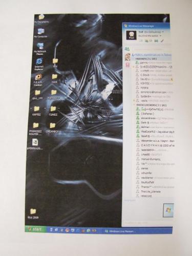

tsif Μάϊος 7, 2008 Author #10 Μάϊος 7, 2008 μια εκτύπωση από το desktop Αυτό που θέλω να εκτυπώσω αυτό που γίνετε ...
Linos801442169065 Μάϊος 7, 2008 #11 Μάϊος 7, 2008 Καταρχην θεωρω αδυνατο να μην εχει δυνατοτητα εκτυπωσης "Test Page".Αν καταλαβα καλα ο προηγουμενος εκτυπωτης που υποτιθεται πως χαλασε εκανε ακριβως το ιδιο?

tsif Μάϊος 7, 2008 Author #14 Μάϊος 7, 2008 Καταρχην θεωρω αδυνατο να μην εχει δυνατοτητα εκτυπωσης "Test Page".Αν καταλαβα καλα ο προηγουμενος εκτυπωτης που υποτιθεται πως χαλασε εκανε ακριβως το ιδιο?καλά κατάλαβες όσο για το τεστ page δεν το εχω σεί πουθενάτι αρχείο χρησιμοποιείς? με ποιό πρόγραμμα?jpeg , word , paint , photoshop . Δεν έχει καμία σημασία και καμία διαφοράΔιαλέγεις βέλτιστη ποιότητα εκτύπωσης για τις φωτογραφίες?σε όλες τις επιλογές το ίδιο αποτέλεσμα .
