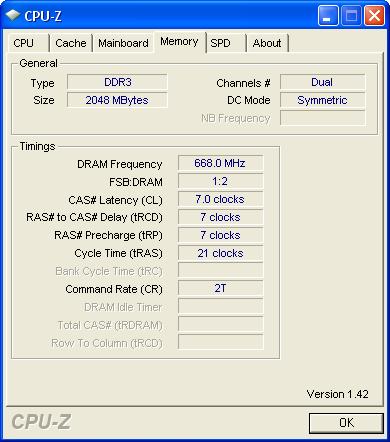

EliasKir Δημοσιεύτηκε Απρίλιος 1, 2008 #1 Δημοσιεύτηκε Απρίλιος 1, 2008 Εχω τις μνημες τις υπογραφης οι οποιες πανω τους γραφουν 7-7-7-21 και 1,75-1,85 volt. Μπαινω στα bios, επιλεγω να τρεξουν στα 1333 και χρονισμους 7-7-7-21. Το cpuz δινει τα παρακατω thumbs. Τελικα τι ισχυει? Μπορω να παω και χαμηλοτερα?
Stelaras Απρίλιος 2, 2008 #2 Απρίλιος 2, 2008 Δεν καταλαβα ποιο το προβλημα ? Μια χαρα τρεχουν στα 1333mhz .Αν εννοεις αυτο ... μιλαμε για 667Mhz clock rate και 667x2Mhz (1333) data rate.Το cpu-z μετραει clock rate . Καποια αλλα προγραμματα βλεπουν data rate.Οταν λες να πας χαμηλοτερα τι εννοεις ???

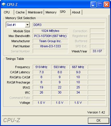

EliasKir Απρίλιος 2, 2008 Author #4 Απρίλιος 2, 2008 Στο πρωτο thumb λεει 7-7-7-21 αλλα στο δευτερο, στη στηλη με τα 667 Mhz δινει 9-10-10-25. Αυτο ρωταω, τελικα ποιο ισχυει?
Stelaras Απρίλιος 2, 2008 #5 Απρίλιος 2, 2008 Στο πρωτο thumb λεει 7-7-7-21 αλλα στο δευτερο, στη στηλη με τα 667 Mhz δινει 9-10-10-25. Αυτο ρωταω, τελικα ποιο ισχυει?Το 1ο tab που λες , ειναι η τρεχουσα συχνοτητα και timings. Στο 2o tab , βλεπεις το spd της μνημης .Οι μνημες σου ποιες ειναι ? Ενα λινκ ? Επανω τους γραφουν στο αυτοκολλητο 7-7-7 στα 1333 οπως εγραψες ?
EliasKir Απρίλιος 2, 2008 Author #6 Απρίλιος 2, 2008 Ναι, 7-7-7-21 και 1,75-1,85 volt. Το spd τι ειναι? Μηπως εννοει οτι αν απλα διαλεγα 1333 και ειχα τα timings στο auto θα εμπαιναν 9-10-10-25?
deadlock7 Απρίλιος 2, 2008 #7 Απρίλιος 2, 2008 Για το spd μπορείς να διαβάσεις κι εδώ.Aκριβώς αυτό που λές θα συνέβαινε..
