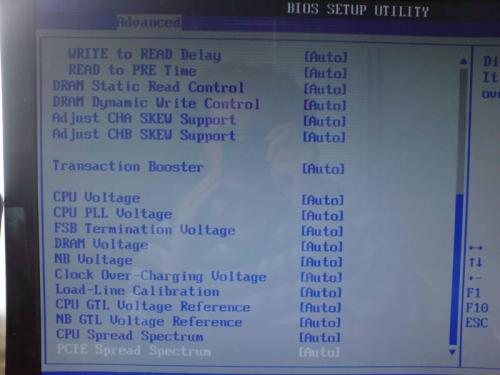

Shadowstep Μάρτιος 19, 2008 Author #10 Μάρτιος 19, 2008 Αυτες ειναι οι επιλογες που μου βγαζει οσον αφοαρα τις μνημες κλπ:
Spyrus Μάρτιος 19, 2008 #11 Μάρτιος 19, 2008 Λογικά το υποστηρίζει αλλά θέλεις bios γιατί από ότι βλέπω στο manual σου οι τιμές είναι:20-25-30-35-42-ΑutoTo auto θα σου δώσει και αυτό 42 οπότε το πολύ να παίξεις 5-5-5-15@970-990ΜΗzαλλά κάτι θα κάνουμε για αυτό.Εdit: Ετσι είναι... κατέβασε το spd tool και κάνε αυτό που περιγράφεται στο ποστ 6

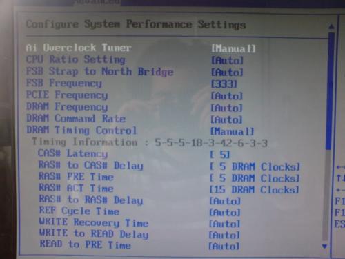

Spyrus Μάρτιος 19, 2008 #13 Μάρτιος 19, 2008 Oπως είναι στην εικόνα άστο 5-5-5-18-3-42-6-3-3έχεις την 0.26 έκδοση; δες εδώ μήπως πρέπει να κάνεις κάτι παραπάνω:http://forums.techpowerup.com/showthread.php?t=20349
