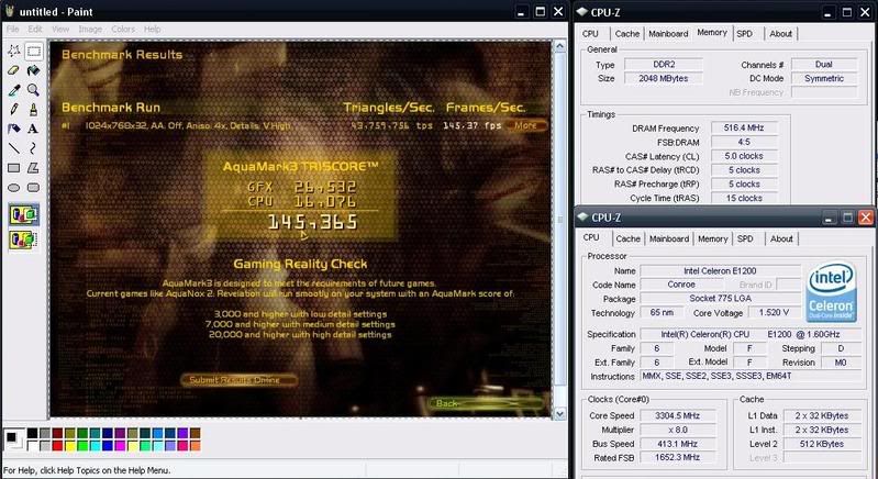

dark22 Δημοσιεύτηκε Μάρτιος 13, 2008 #1 Δημοσιεύτηκε Μάρτιος 13, 2008 Πέρνουμε έναν Ε1200 που τρέχει στα 1600Mhz... με 40 ευρώ τον βάζουμε πάνω σε μία p5k των 100 ευρώ, μαζί με ένα σετάκι μνήμες transced Axeram 800 των 70 ευρώ, δίνουμε και 1,425 στον προσέσορα... μην το παρακάνουμε κιόλας και έχουμε αυτό... δεν είναι και άσχημα για μία υλοποίηση των 200 ευρώ...

dark22 Μάρτιος 13, 2008 Author #13 Μάρτιος 13, 2008 σε νεράκι είναι, αλλά καλό νεράκι... αυτός θα είναι και ο beta tester του pelt tsif ετοίμαζε τα κοφτήρια σου... λοιπόν έχουμε και συνέχεια... για το 1M θέλει 21 sec οπότε δεν το βάζω καθόλου... βασικά πρέπει να τον γονατίζει η πολύ λίγη cache (μόνο 512Κ L2) Πάντως είναι το μεγαλύτερο overclock που έχω κάνει... πάνω από 100% πιστεύω ότι για 40 ευρώ είναι τρελό value... και σε δυο πεχνιδάκια που τον δοκίμασα μια απ' τα ίδια με τον 4600... απλά στο φόρτωμα του παιχνιδιού τον νιώθω να μπουκώνει...

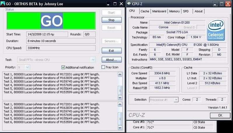

slaught Μάρτιος 14, 2008 #18 Μάρτιος 14, 2008 Dark για να εισαι sure οτι το μηχανακι ειναι stable,τι ενοω δεν θες να τον τρεχεις απο τα 1,6 ας πουμε στα 4..... αλλα για π.χ. απο τις 10 εντολες που εκτελει αν λεπτο να κανει λαθος στις 11.Για το λογο αυτο σου λεω αστο να βγαλει κανα δυο ωρες orthos να δουμε τι γινετε.

dark22 Μάρτιος 14, 2008 Author #20 Μάρτιος 14, 2008 @slaughtererκοίτα καλό είναι να περάσει τρίωρο όρθος αλλά αυτό δεν σημαίνει ότι δεν μπορεί να σκάσει μετά σε κάνα παιχνίδι...οπότε εγώ αυτό που κάνω πάντα είναι το αφήνω κάνα δεκάλεπτο στο όρθος,και στο καπάκι του βάζω ένα παιχνιδάκι, άμα δεν χτυπήσει στην ώρα είναι σταθερό... τουλάχιστον η εμπειρία μου μέχρι τώρα αυτό έχει δείξει...@SpyrusΚαλό κομματάκι είναι, αλλά τα άλλα με 2Mb cache είναι καλύτερα αλλά είναι και ακριβότερα, πας κατευθείαν στα 100...Συνήθως όμως έχουν fsb limit στα 400... όλοι οι 4χχχ...εγώ ποιο πολύ τον πήρα για να έχω μια ρεζέρβα cpu ανάμεσα στις αναβαθμίσεις, και για βα υπάρχει το καλοκαίρι κάτι πάνω στο pc μέχρι το χειμώνα που θα το ξαναπιάσω στα χέρια μου...Επίσης θέλω να κάνω κάτι δοκιμές με phase και ήταν κρίμα να πειραατιστώ με τον 8400 και να τον κλαίω μετά αν κάτι πάει στραβά...
