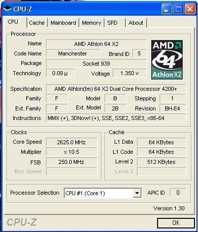

akamarinos1442169139 Μάρτιος 17, 2008 #23 Μάρτιος 17, 2008 Γιατί δεν μπορεί να το δείξει το cpu-z αν και τελευταία έκδοση. εμενα το δειχνει αν και παναρχαια εκδοση
