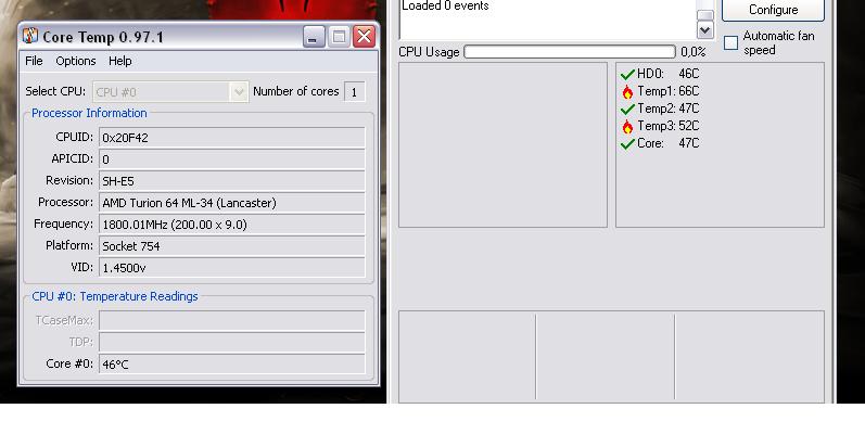

Nickmix Μάρτιος 12, 2008 Author #3 Μάρτιος 12, 2008 οι θερμοκρασίες πραγματι δειχνουν αρκετα υψηλες. Δοκιμασα coretemp και το speedfan. σε χαλαρή κατασταση εχω: core:46C HDD:46C. αν ανοιξω και εφαρμογες οι τιμες ξεφευγουν πολυ. δειτε και το printscreen.
dimisd1442169115 Μάρτιος 12, 2008 #4 Μάρτιος 12, 2008 Μήπως έχει μαζέψει τπτ το ανεμιστηράκι με τον καιρό;Όντως είναι πολύ ψηλά για idle, πόσο μάλλον όταν ζορίζεται.
schumifer Μάρτιος 12, 2008 #5 Μάρτιος 12, 2008 Για δώσε κι ένα mobilemeter που θα μας πει ποια απότις θερμοκρασιες αυτές είναι της κάρτας γραφικών , γιατί κάλλιστα θα μπορούσε να είναι από εκεί
Nickmix Μάρτιος 12, 2008 Author #6 Μάρτιος 12, 2008 Το ανεμιστηρακι φαινεται καθαρό. το mobilemeter μου δειχνει 3 θερμοκρασιες χωρις να λεει ποια ειναι η καθε μια. απο οσο καταλαβαινω, μια απο τις 2 υψηλοτερες πρεπει να ειναι της καρτας γραφικων.

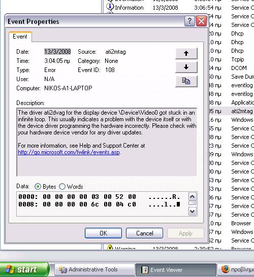

Nickmix Μάρτιος 13, 2008 Author #8 Μάρτιος 13, 2008 πραγματι, το εψαξα λιγο καλιτερα, και παρατηρησα οτι μολις μαυριζει η οθονη, ακουγεται και ηχος σφαλματος. και βρηκα το εξης μετα απο reset (attached). Heloo, ati x700 mobility εχω, δοκιμασα να κλεισω οτι μπορουσα απο την διαχειρηση εργασιων αλλα τιποτα. στα 1-2min αφου ξεκινισω ενα game χανονται τα παντα. δοκιμασα και αλλους drivers και παλι τα ιδια.
