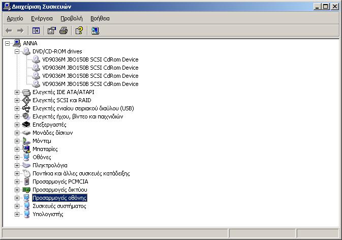

Σε ένα laptop ACER με Windows XP HOME GR SP2 έχει πρόβλημα το DVD-RW και θα το αντικαταστήσω. Το πρόβλημα είναι το εξής: Είτε έχω συνδεδεμένο το DVD είτε όχι, κάθε φορά που ξεκινούν τα Windows, γίνεται αυτόματα εγκατάσταση (και μάλιστα σαν 4 συσκευές) ενός DVD. Τί εννοώ;
Εάν πάω στη διαχείριση συσκευών, φιάχνεται η ομάδα DVD/CD-ROM drives και αν πατήσω το σταυρουδάκι για να αναπτύξει την ομάδα και να δω τα drives που είναι εγκατεστημένα, μου βγάζει 4 φορές το ίδιο drive:
VD9036M JBO150B SCSI CdRom Device (συνημμένη εικόνα).
Αυτό μου κολλάει βασικά σημεία των Windows. Για παράδειγμα, αν κάνω διπλό click στο εικονίδιο "Ο Υπολογιστής μου", ψάχνει με τον φακό και δεν ανοίγει.
Αν πάω στη διαχείριση και προσπαθήσω να δω από κει τη διαχείριση των δίσκων, πάλι κολλάει.
Αν καταργήσω αυτά τα 4 cd-rom απ' την διαχείριση συσκευών, όλα λειτουργούν κανονικά.
