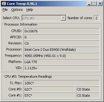

Kαι για πες τι σου δείχνει idle-load σε διάφορες τάσεις - συχνότητες;
Σε maximus formula και ix 38 quad gt έπαιρνα ίδιες θερμοκρασίες
και από τη μητρική και από το core temp. Μάλλον φταίνε κάποιοι επεξεργαστές
πιστεύω.
30 μου δείχνει σε idle το οποίο μου φαίνετε ότι δεν είναι σωστό, και μάλλον δεν είναι, γιατί όπως λέει και αυτός που το έφτιαξε σύμφωνα με την intel οι σένσορες σε αυτούς του επεξεργαστές είναι για load... se idle δείχουν ότι να 'ναι...
σε load μου δείχνει στα 4Ghz με 1,2 volt 48-49 βαθμούς που πιστεύω ότι είναι σωστό... γιατί το νερό που έχω επάνω κρατάει πάρα πολύ καλά...
τσεκαρισμένο με δύο άλλους επεξεργαστές...
Edit: ακριβώς 10 βαθμούς πάνω μου δείχνει το coretemp...
κάτι που δεν πρέπει να ισχύει γιατί στα 4300 μου φαίνετε εντελώς απίθανο να περνάω όρθος με 80+ βαθμούς...
Mε αέρα TRUE και έναν ανεμιστήρα στις 1000 μόνο στροφές στα 4050 με 1.3 τάση είμαι 60-64 ανάλογα και τη θερμοκρασία δωματίου.
Για να δω και εγώ 48-49 πρέπει να παίζω στα 3.6 με 1.1 τάση.
Στα 4300 που είπες με 1.35 που θα είσαι περίπου λογικά θα πρέπει να είσαι στους 60 βαθμούς και όχι 80.
Αυτή τη στιγμή με folding και στους δύο πυρήνες
Η μητρική λέει 10 βαθμούς κάτω για τη CPU αλλά την ίδια
διαφορά είχα και με τον Ε6750 οπότε είναι σωστά.
