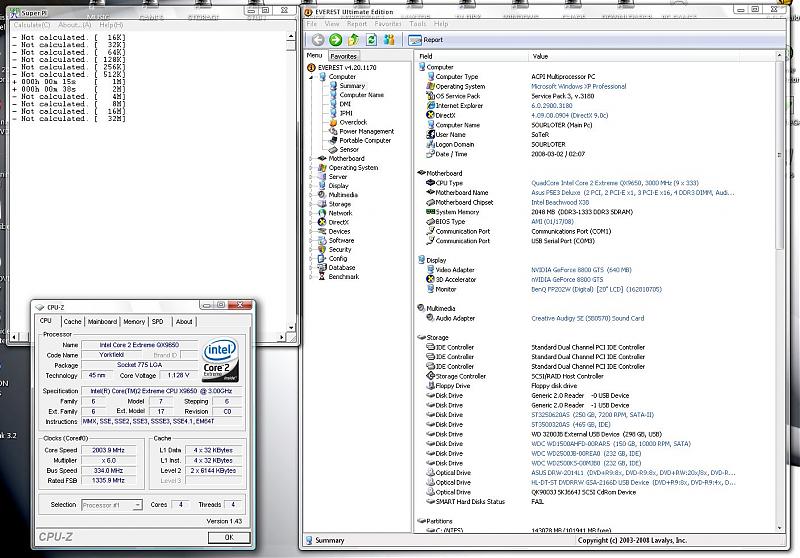

SouRLoTeR1442169168 Δημοσιεύτηκε Μάρτιος 1, 2008 #1 Δημοσιεύτηκε Μάρτιος 1, 2008 Όπως σας είχα αναφέρει, περίμενα εδώ και μέρες αυτον τον επεξεργαστή. Το μεσημέρι τον πήρα στα χέρια μου, το έβαλα πάνω, αλλα δεν ασχολήθηκα καθόλου για να δω διαφορές. Μόνο στο Super Pi με ανοιχτά κάποια προγράμματα έκανε 38sec στα 2MB. Και επειδή της νύχτας τα καμώματα τα βλέπει η μέρα και γελά, θα το αφήσω για τώρα και θα προσπαθήσω άυριο τις δοκιμές να δούμε τι μπορεί να κάνει αυτο το configuration εξαρτημάτων (όλο το pc). Η βοήθειά σας θα μου είναι πολύτιμη! Ελπίζω να κάνουμε κάτι.
SouRLoTeR1442169168 Μάρτιος 2, 2008 Author #4 Μάρτιος 2, 2008 Σας ευχαριστώ παιδιά. Έτρεξα Super Pi στο 1MB, έκανε 15sec. Καλά πρέπει να είναι.

SouRLoTeR1442169168 Μάρτιος 2, 2008 Author #6 Μάρτιος 2, 2008 Ανέβασα και foto. 15sec στο 1mb και 38 στα 2MB. Σχετικά καλά είναι, μπορεί και πολύ καλύτερα. Από αύριο.. :033:
SouRLoTeR1442169168 Μάρτιος 4, 2008 Author #7 Μάρτιος 4, 2008 Χωρίς να πειράξω ρεύματα, παρά μόνο βάζοντας τον πολλαπλασιαστή 9 και FSB στα 400, έπαιξε ανετότατα στα 3.6GHz, με τις θερμοκρασίες να παραμένουν ίδιες όπως ήταν και στα 3.0GHz. Το orthos για 12 ώρες ήταν οκ και γενικώς το μηχάνημα πετάει.Αυτό που με προβληματίζει μόνο είναι ότι στο Super Pi. ενω στα 3.0GHz έφερνε 15sec και 38sec στο 1mb και στα 2mb αντίστοιχα, στα 3,6 τα 15sec έγιναν 12sec (στο 1mb) και στα 2mb έγιναν 35. Δεν θα έπρεπε να είναι ακόμη πιο γρήγορος ή κάνω λάθος? Μήπως οι μνήμες που έχω τον "κρατάνε" πίσω? Ή θα πρέπει να τον ανεβάσω και άλλο σε χρονισμούς για να πετύχω καλύτερα αποτελέσματα? Ακόμη δεν έχω τρέξει και το 3dMark06 για να ανεβάσω score.

dark22 Μάρτιος 4, 2008 #9 Μάρτιος 4, 2008 όπα ρε συ... 35 sec στο 2M είναι πάρα πολύ...επίσης το 12άρι στα 3600 είναι πάρα πολύ καλό...για ανέβασε στα 4Ghz και τράβα 1Μ και 2M...στα 4Ghz με 8400 βγάζω ~11,8 στο 1Μ και 28,5 στο 2Μ...οπότε κάτι δεν κολάει...
SouRLoTeR1442169168 Μάρτιος 4, 2008 Author #10 Μάρτιος 4, 2008 Είμαι με Zalman 9700. Από θερμοκρασίες δεν έχω πρόβλημα. Στα 3,6 έχω 23 βαθμους σε idle και 33 σε Full Load. To Armor μου είναι full με ανεμιστήρες και έχει πολύ καλή ροή αέρα. Βλέποντας εδώμπορώ να πώ ότι είναι αρκετά καλά ο επεξεργαστής μου στο Super Pi. 12.2sec στο 1mb. Λίγο ακόμη και ίσως μπω στο hall of fame.
SouRLoTeR1442169168 Μάρτιος 4, 2008 Author #13 Μάρτιος 4, 2008 Το βράδυ θα δοκιμάσω να ανεβάσω στα 4.0 οπότε θα ξαναδοκιμάσω το Super Pi και θα ανεβάσω και screenshots. Όντως dark22 και μένα κάτι δεν μου κάθεται καλά, και μάλλον πρέπει να είναι οι μνήμες.

dark22 Μάρτιος 4, 2008 #16 Μάρτιος 4, 2008 μπορεί να είναι οι μνήμες, αν και εμένα μου κάνει περισσότερο για throtling...EIST έχεις απενεργοποιήσει?
SouRLoTeR1442169168 Μάρτιος 4, 2008 Author #17 Μάρτιος 4, 2008 Sourloter τί VID έχει το εργαλείο σου φίλε μου. Αν δε θες να τον πειράξεις πολύ να ξέρεις ότι θα είσαι απόλυτα safe με ρεύμα μέχρι 1.36. Πάντως τα 4 θα τα φτάσεις και με λιγότερο ρεύμα και από εκεί και πέρα όλα εξαρτώνται και από το κομάτι που πέτυχες! Καλορίζικος φίλε!Σε ευχαριστώ! Ήμουν αρκετά τυχερός που απέκτησα αυτο το cpu!Γενικώς δεν το σκάλησα ακόμη, όποτε δεν έχω πειράξει σχεδόν τπτ. Μόνο το fsb το γύρισα σε manual για να το πάω στα 400 με πολλαπλασιαστή 9. Αυτό που με ρωτας, το VID τι ακριβώς είναι? το id της cpu? Και που το βλέπω? Dark, το βράδυ που θα πάω σπίτι θα σου πω. Αν προλάβω θα προσπαθήσω να τον πάω πιο ψηλά και σήμερα. Strategos, λες να τις κατεβάσω σε 5άρια ε? Ελπίζω να παίξουν έτσι. (ηξερα ότι ναι μεν είναι asus οι μνήμες, αλλα τσιγκουνεύτικα 100 ευρώ παραπάνω να έπερνα τις cellshock.) τέσπα, θα τα πούμε το βράδυ παίδες.

slaught Μάρτιος 6, 2008 #19 Μάρτιος 6, 2008 Ε καλα ρε συ αμα δεν αξιζει το κορυφαιο μοντελο τοτε τι αξιζει?
