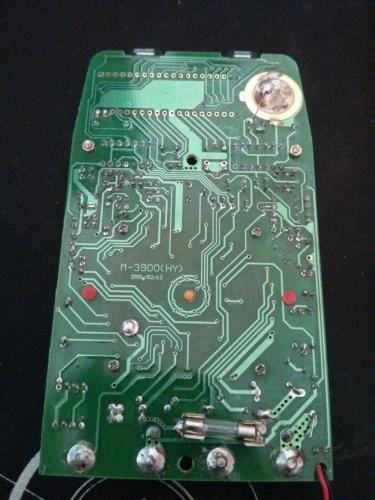

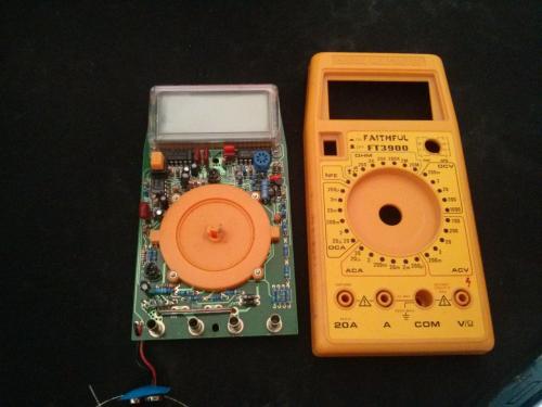

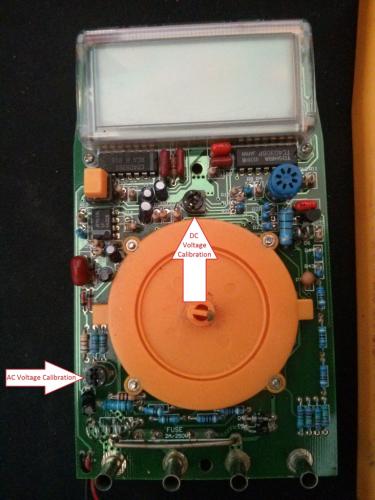

NoDsl Μάρτιος 6, 2014 #40 Μάρτιος 6, 2014 (edited) Παίδες σας ευχαριστώ όλους. Θα κοιτάξω να μαζέψω να πάω σε κάτι καλό, Τrue RMS AC+DC, να ξεμπερδεύω μια και καλή. Εν καιρώ λοιπόν. Για την ώρα έχω καλά νέα. Άνοιξα τον κινέζο μου και τον "καλίμπραρα"! Απ' ότι φαίνεται υπάρχει poor mans calibration method. Φαίνεται λοιπόν πως οι Duracell ΑΑ (ΜΝ1500 στην περίπτωσή μου κατασκευής τέλη 2013) έρχονται με πολύ συγκεκριμένη τάση από το εργοστάσιο. Χωρίς φορτίο λοιπόν, ανέγγιχτες αυτές οι μπαταρίες έχουν τάση 1.619v ακριβώς. Οπότε έκανα το αυτονόητο. Άνοιξα τον κινέζο. To faithful αποδείχθηκε rebranded Mastech, μοντέλο M3900 του 2001!!!. Από κάτι σαπάκια που κυκλοφορούν τώρα, ίσως είναι καλύτερο. Το γελοίο της υπόθεση είναι πως σε DC, το manual που επισυνάπτω, το δίνει στα ±0.5-0.8% of rdg ± 1 digits. LOL; Τέσπα, για όσους έχουν κάτι αντίστοιχο, έχω σημαδέψει στη δεύτερη εικόνα πιο τριμερ ρυθμίζει τα DC και ποιο τα AC. Καλές μοντες! ** Τελικά δεν έχανε 0.18 που είπα, 0.21v στα 2v έχανε.... M3900.pdf Έγινε επεξεργασία Μάρτιος 6, 2014 από NoDsl
