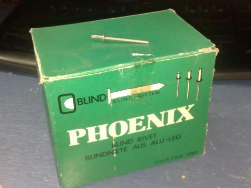

και μερικα πριτσινια .
[ATTACH]2753[/ATTACH]

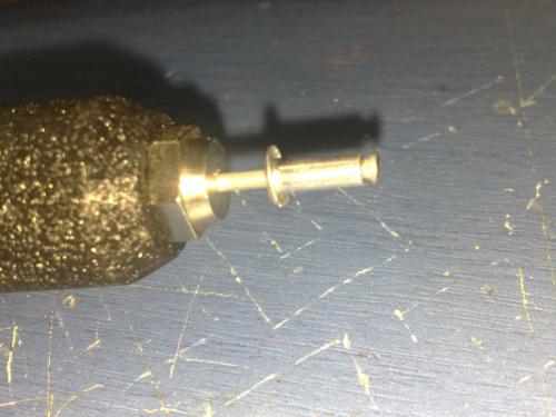

μετα βαζουμε το πριτσινι στον πριτσιναδορο καπως ετσι.
[ATTACH]2755[/ATTACH]

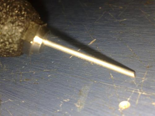

το βαζουμε εκει που θελουμε και πιεζουμε τον πριτσιναδορο μεχρι να κοπει το πισω μερος απο το πριτσινι .

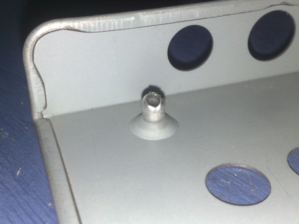

το αποτελεσμα ειναι αυτο.
[ATTACH]2756[/ATTACH]
το πισω μερος απο το πριτσινι βγαινει απο μπροστα .
[ATTACH]2757[/ATTACH]
