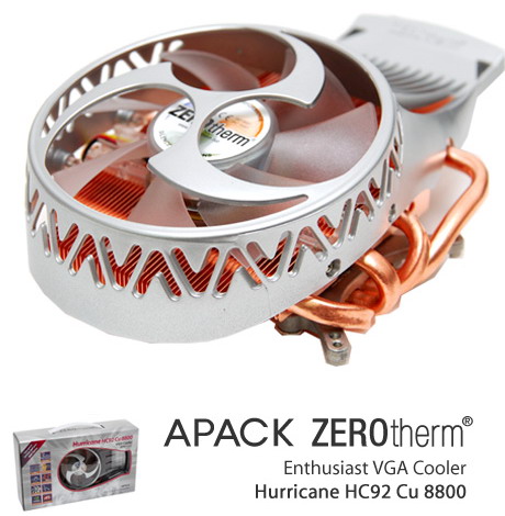

Candyman1442169163 Φεβρουάριος 11, 2008 #12 Φεβρουάριος 11, 2008 Kι εγώ έχω την ίδια κάρτα XFX 8800GT και επειδή με τη μαμίσια ψύξη έδινε θερμοκρασίες κολάσεως (idle 60 C και full 87-90 C) την άλλαξα και έβαλα την Zalman VF1000 LED (από Πλαίσιο) και πήρα και χάλκινα heatsinks για τις μνήμες. Τα έβαλα (η πρώτη μου μόντα από τότε που ασχολούμαι με PC, εδώ και δέκα χρόνια) εύκολα θα έλεγα (η κάρτα μπαίνει στις ίδιες τρύπες με την 7900GT) και τώρα με κλοκάρισμα (riva tuner) στα 675 ρολόι πυρήνα και 975 μνήμη (από 600 και 900 αντίστοιχα) μου δίνει θερμοκρασίες idle 45-47 C και full 65-67 C.Όσο για θόρυβο, με το FanMate 2 fan speed controller που έδινε στο κουτί με την πιο πάνω ψύκτρα (με ρύθμιση στις ελάχιστες στροφές του 80αρη ανεμιστήρα) εχω... μηδενικό θόρυβο !!! Ακούω τον 120αρη ανεμιστήρα της μαμίσιας ψύκτρας του επεξεργαστή... Eδώ και ένα review της ψύκτρας... http://www.ocia.net/reviews/vf1000 Aν είναι έτσι τότε θα πρότεινα να την χτυπήσει την ψύκτρα που λες... Μακάρι να φέρνανε στο ελλάντα και καμιά καινούργια Zerotherm, π.χ., αυτήν, θα είμασταν ευτυχισμένοι. Εξαιρετικές ψύκτρες οι zerotherm. Για εμένα, είναι καλύτερες από τις Zalman! Ορίστε και ένα-δυό reviews για όσους ενδιαφέρονται: http://www.overclockersclub.com/reviews/zerotherm__hc92cu_8800/6.htm http://www.modders-inc.com/reviews-story-5-175.html
