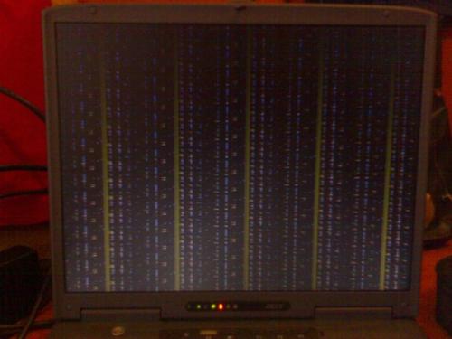

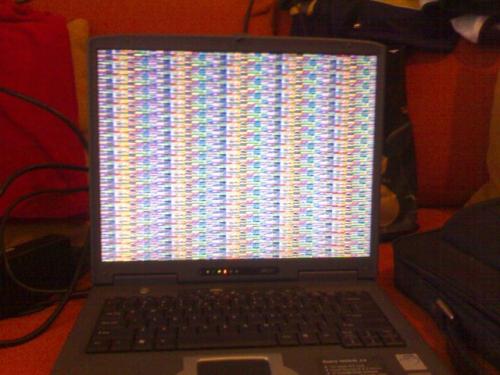

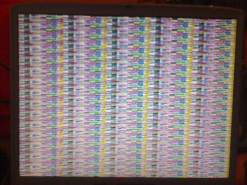

έχω το εξής πρόβλημα με τον φορητό μου.
Στα καλά καθούμενα η οθόνη άρχισε να βγάζει κάτι παράξενα "πραγματάκια". Δείτε και τις φωτογραφίες παρακάτω για να καταλάβετε τι εννοώ.
Ο φορητός λειτουργεί κανονικά, ακούω που φορτώνει τα windows κανονικά.
έβαλα τον φορητό και σε εξωτερικό monitor και δείχνει τα ίδια, άρα μάλλον δεν φταίει η οθόνη.
ο φορητός είναι παλιός (αγορασμένος το 2003).
σας έχει τύχει ποτέ?
έχετε καμια υποψία τι μπορεί να φταίει?
ξερετε κάποιον που να μπορεί να το φτιάξει (όχι επισημη αντιπροσωπεία)?
αν δεν γίνεται τίποτα μπορώ να τον πουλήσω κάπου και που?
ευχαριστώ
Καρτα γραφικων η μνημες.
Βγαλε την καρτα και τις μνημες,καθαρισε τις επαφες με μια γομα και τα slots απο τις σκονες και ξαναβαλτα.
Αν δεν διορθωθει το προβλημα δοκιμασε μια αλλη καρτα και μετα μια αλλη μνημη.
Aν συνεχισει να κανει το ιδιο τοτε μαλλον καποιο slot εχει προβλημα.
stealth
Καρτα γραφικων πρεπει να ειναι οντως. Το λεω γιατι και εμενα εκανε κατι τετοια παρομοια σε παιχνιδια μετα απο λιγη ωρα
Τα ίδια συμπτώματα παρουσίασε και το δικό μου λάπτοπ πρίν από περίπου ένα χρόνο και κάτι. Στην αντιπροσοπεία που το είχα πάει μου είπαν ότι κάηκε η κάρτα γραφικών. Άλλαξαν μαζί και την μητρική (διότι είναι πακέτο όλο μαζί). Ευτυχώς ήταν εντός εγγύησης.
