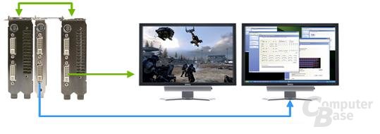

sarevock Δημοσιεύτηκε Ιανουάριος 31, 2008 #1 Κοινοποίηση Δημοσιεύτηκε Ιανουάριος 31, 2008 Παιδες καλησπερα... ερωτησης... Εχω 2 GTS σε SLI mode και θελω να βαλω δευτερη οθονη πανω αλλα παρατηρησα οτι οταν το SLI ειναι ενεργοποιημενο ΔΕΝ παιζει το δευτερο μονιτορ... οταν κλεινω το SLI ολα οκ... Μου ηρθε μια ιδεα αλλα δεν ξερω αν γινεται οποτε εδω καλειστε να απαντησετε... Εχω striker extreme και υπαρχει μια τριτη PCI ex -8x ... αν αγορασω μια μικρη καρτουλα και την βαλω για να παιξει το δευτερο μονιτορ θα εχω προβλημα μετα? Δηλαδη 2 GTS SLI σε ενα μονιτορ και η τριτη PCI ex στο δευτερο μονιτορ... Θα παιξει αυτη η λυση? Θα επιρρεασει το SLI στις αλλες 2? Thanks! Link to comment Share on other sites More sharing options...

mike299_19991442169156 Φεβρουάριος 1, 2008 #5 Κοινοποίηση Φεβρουάριος 1, 2008 Θεωρητικά ναι, δεν το εχω δοκιμάσει με PCI-e αλλα με απλή PCI επαιξε.Οποτε θα σου ελεγα οτι παιζει Link to comment Share on other sites More sharing options...
Candyman1442169163 Φεβρουάριος 1, 2008 #6 Κοινοποίηση Φεβρουάριος 1, 2008 Δεν μπορείς να έχεις SLI με δύο κάρτες σε δυο μόνιτορ. Ο λόγος είναι ότι το SLI κερδίζει επιδόσεις γιατί (συνηθης τρόπος) η μία κάρτα απεικονίζει ένα frame η άλλη το άλλο, και ούτω καθεξής. Αν εσύ βάλεις δύο οθόνες, αυτομάτως διπλασιάζεται και ο αριθμός των Pixels, άρα το κέρδος από το SLI πάει περίπατο αφού διπλασιάζεις το fill rate. Αν θες δύο οθόνες δεν στήνεις sli διότι είναι δώρον άδωρον.Γενικώς τα setups πάνε κάπως έτσι:1. Gamer/Enthusiast = 1 οθόνη+sli/crossfire2. Professional designer/artist/3d animator, etc = 2 oθόνες χωρίς sli ή εναλλακτικά sli με μία οθόνη splited σε πολλά windows (υπάρχουν).Αν βάλεις 3η κάρτα ΔΕΝ θα έχεις 3d acceleration στην απεικόνιση που θα έχεις απο αυτήν. Ευλογη ερώτηση: αφού στο 2ο μόνιτορ δεν θα μπορείς να έχεις 3d acceleration, γιατί να το κάνεις; Αν δεν είναι για games τότε δεν χρειαζόσουνα sli ευθύς εξαρχής (εκτός αν τα θές όλα μαζί)... Δυστυχώς όμως, όλα μαζί δεν μπορείς να τα έχεις, πρέπει να βάλεις προτεραιτότητες στην χρήση του pc σου. Link to comment Share on other sites More sharing options...
sarevock Φεβρουάριος 1, 2008 Author #7 Κοινοποίηση Φεβρουάριος 1, 2008 Κατι τετοιο δηλαδη Ευλογη ερώτηση: αφού στο 2ο μόνιτορ δεν θα μπορείς να έχεις 3d acceleration, γιατί να το κάνεις; Αν δεν είναι για games τότε δεν χρειαζόσουνα sli ευθύς εξαρχής (εκτός αν τα θές όλα μαζί)...Δυστυχώς όμως, όλα μαζί δεν μπορείς να τα έχεις, πρέπει να βάλεις προτεραιτότητες στην χρήση του pc σου. Χρειαζομαι 3d acceleration για browsing και εφαρμογες γραφειου? Link to comment Share on other sites More sharing options...
Guest Φεβρουάριος 1, 2008 #8 Κοινοποίηση Φεβρουάριος 1, 2008 Που εννοεις να παω?(Η λυση με την τριτη ειναι εφικτη? )Μy wrong.Νομιζα πως ειχε φτιαχτει με drivers αυτο.Μπορείς παντως να σβηνεις τοι SLI οταν δε το χρειαζεσαι, και να το ενεργοποιεις οταν θελεις να παιξεις. Link to comment Share on other sites More sharing options...

Candyman1442169163 Φεβρουάριος 1, 2008 #10 Κοινοποίηση Φεβρουάριος 1, 2008 Κατι τετοιο δηλαδη Χρειαζομαι 3d acceleration για browsing και εφαρμογες γραφειου? Μα αν είναι αυτό το πρόβλημα, κάνε ότι λέει ο soulclaimer! Disable το SLI και θα έχεις δυνατότητα για εικόνα και στα δύο μόνιτορ. Σιγά το πρόβλημα.. :033: Και δεν θα χρειάζεσαι τρίτη vga! Στο link που σου έδωσε ο dellman έχει και ένα script που αν θες το χρησιμοποιείς για να κάνεις on/off το SLI γρήγορα και άμεσα. Eναλλακτικά (αν τα θες όλα), δες εδώ αυτό το.. "πάμφθηνο" προϊόν της Matrox (δουλεύει σχεδόν με όλες τις VGA της αγοράς). Link to comment Share on other sites More sharing options...
sarevock Φεβρουάριος 1, 2008 Author #11 Κοινοποίηση Φεβρουάριος 1, 2008 To script δεν παιζει, τεσπα το θεμα ειναι οτι ζηταει restart σε καθε ενεργοποιηση το SLI... Sarevock added 16 Minutes and 14 Seconds later... Παντως δεν ειναι και ασχημη ιδεα... http://11aviation.com/osCommerce/product_info.php?products_id=1920 :063: Link to comment Share on other sites More sharing options...
yanni Φεβρουάριος 1, 2008 #12 Κοινοποίηση Φεβρουάριος 1, 2008 Αν εσύ βάλεις δύο οθόνες, αυτομάτως διπλασιάζεται και ο αριθμός των Pixels, άρα το κέρδος από το SLI πάει περίπατο αφού διπλασιάζεις το fill rate.Θα πήγαινε περίπατο αν ήθελε να τρέχει ένα game σε δύο monitor. Αν στο δεύτερο ήθελε απλά να παρακολουθεί κάποια άλλα προγράμματα δεν θα ήταν τίποτα το δύσκολο για τις κάρτες. Η καλύτερη λύση ίσως να είναι μια φτηνή ΑΤΙ κάρτα, όπως αναφέρθηκε και σε ένα post στο πρώτο από τα links που έδωσε ο Dellman. Link to comment Share on other sites More sharing options...
